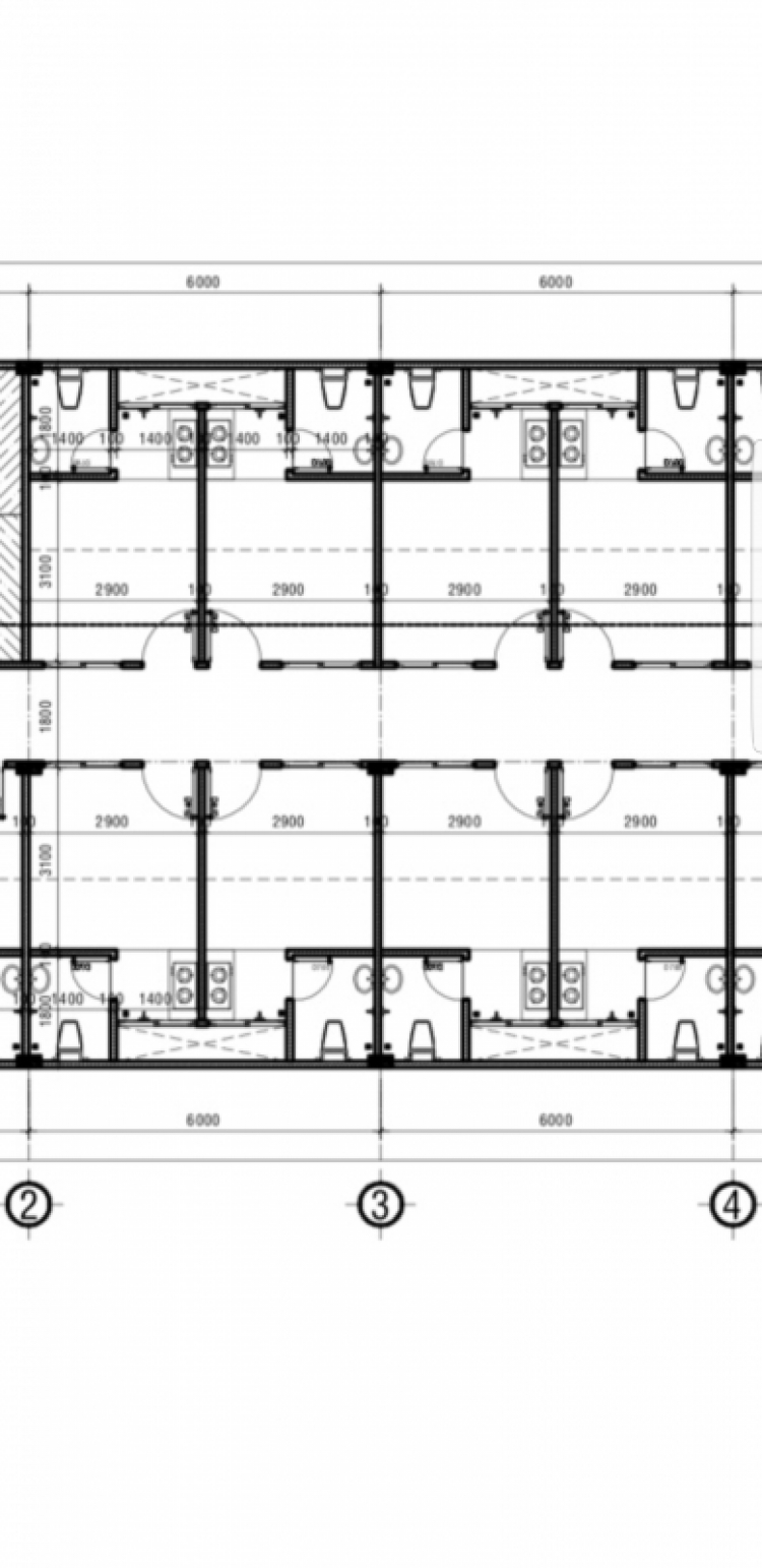

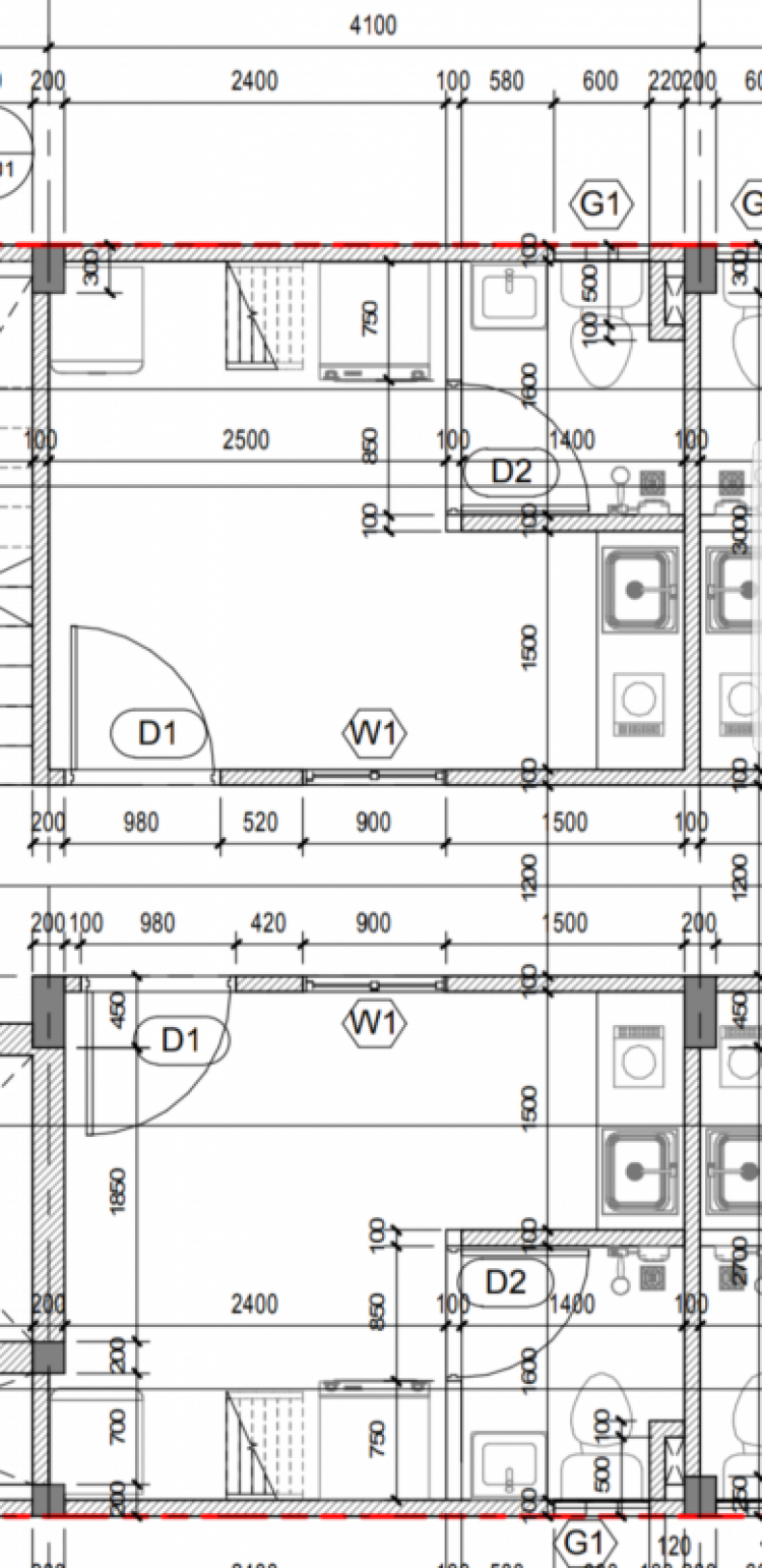

Lên cho thớt nó hót. Ko biết bác nào có mặt bằng phòng tối ưu cho 12m nào ko mình tham khảo với?
Mặt tiền 12m, chừa hành lang giữa 2m, còn lại 10m - 2 dãy 3x5 = 15m2
Phòng có gác lửng bằng khổ ceamboard 2.4m chiếm 1/2 phòng nên rất thoáng, có luôn giếng trời mỗi phòng phía sau chỗ WC + bếp

bác cho e hỏi em có 7 mét ngang dài 15met em chia 2 dãy mỗi dãy 4 phòng có nhỏ quá không bác ? Cảm ơn bác nhiều
Cái này 8m ngang nè
7m thì hơi căng vì e chừa hành lang 1.2m để xe 1 chiếc chống đứng, 1 chiếc chạy và lách vào ra đều đc
Nếu chỉ chừa 1m hành lang, thì chỉ để đi bộ, chứ ko chạy xe ra vào hành lang, do e ko biết bác bố trí phòng có đậu xe trong phòng hay ko ??
Phòng dưới 4x3.2 lọt lòng, hành lang 1.2m
