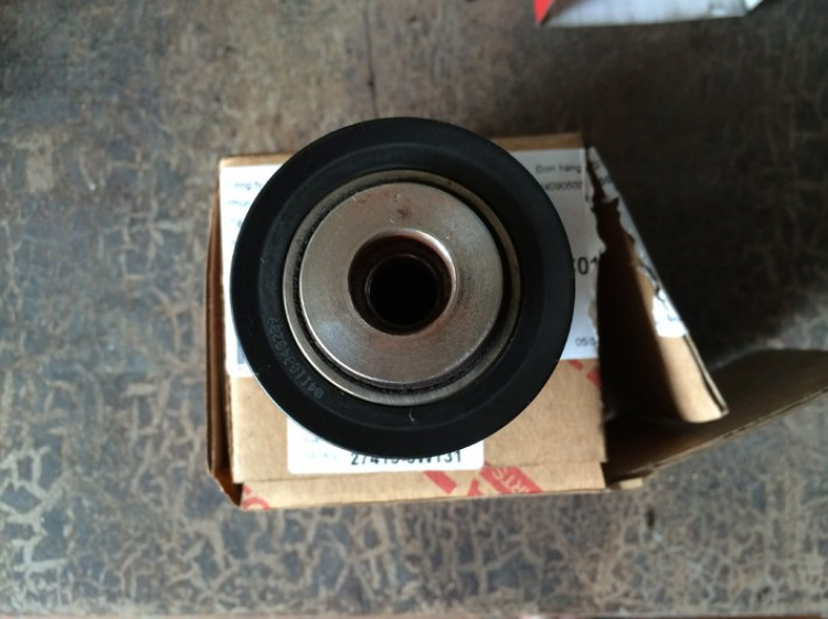

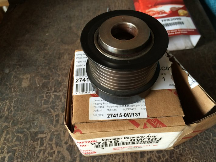

E vừa đi Toyota Vũng Tàu hôm thứ 6, đi QL55 đến nơi mất 3 tiếng có ghé nghỉ ngơi uống cafe. Toy VT khá vắng, e đến nơi là được đưa xe vào khoang ngay, không phải chờ đợi như Toy Bến Thành. Sau 15p kiểm tra có sự trợ giúp của ống nghe như các bác sĩ hay dùng khám bệnh, KTV báo e là pulley từ của dynamo bị trượt gây nên tiếng kêu. Tháo dynamo ra mất gần 1 tiếng vì cấn két nước, phải tháo quạt giàn nóng ra ngoài, tháo thanh ngang cố định két nước mới lấy dynamo ra ngoài được. Tháo pulley ra:

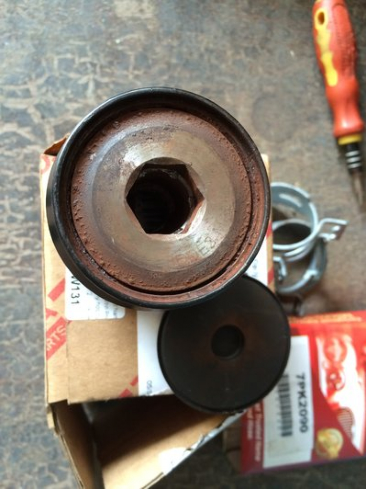

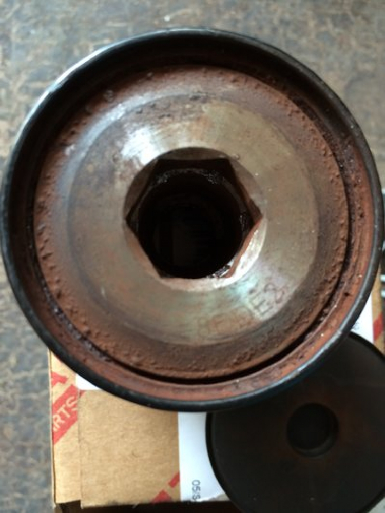

Tháo nắp chụp ra, rỉ sét rất nhiều bên trong:

Hộp đựng pulley:
