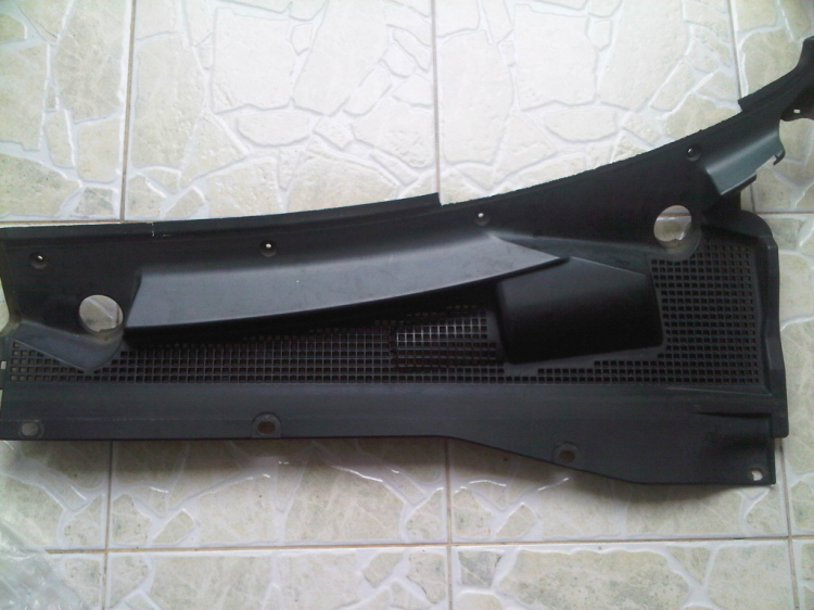

Em thấy xe Escape dùng thời gian lâu hay bị hỏng phần cao su ở dưới chân kính lái, gắn vào 2 tấm nhựa hai bên trái phải (bên phụ che cabin air filter, bên tài che motor gạt nước).
Muốn khắc phục thì phải thay cả 2 tấm nhựa chứ không giải quyết phần cao su riêng được. Nếu chế độ dán lại cao su dính lên kính cũng không đúng vì nó phải nhấc lên được khi cần mở tấm nhựa lên, và để thoát nước nữa. Phần cao su 2 bên này không nhằm mục đích ngăn nước mưa hoàn toàn, bên dưới là rãnh thoát nước, nhưng em thấy nếu bị hở thì lâu ngày bụi đóng thành...đất rất nhiều bên dưới, có thể gây ảnh huởng đến motor gạt nước và có thể các phần khác nữa. Muốn thay thì trước đây em không biết tên gọi part này là gì , một vài bác có chỉ em cũng chưa chính xác, em tìm hoài không ra. Gần đây em mới biết nó gọi là Grille Cowl (left & right), có thể đặt mua trên mạng về, giá rẻ được gần nửa so với mua trong hãng ở VN. Tiếc thật là chỉ vì phần cao su này mà phải thay cả tấm nhựa, nhưng không có phương án khác.
