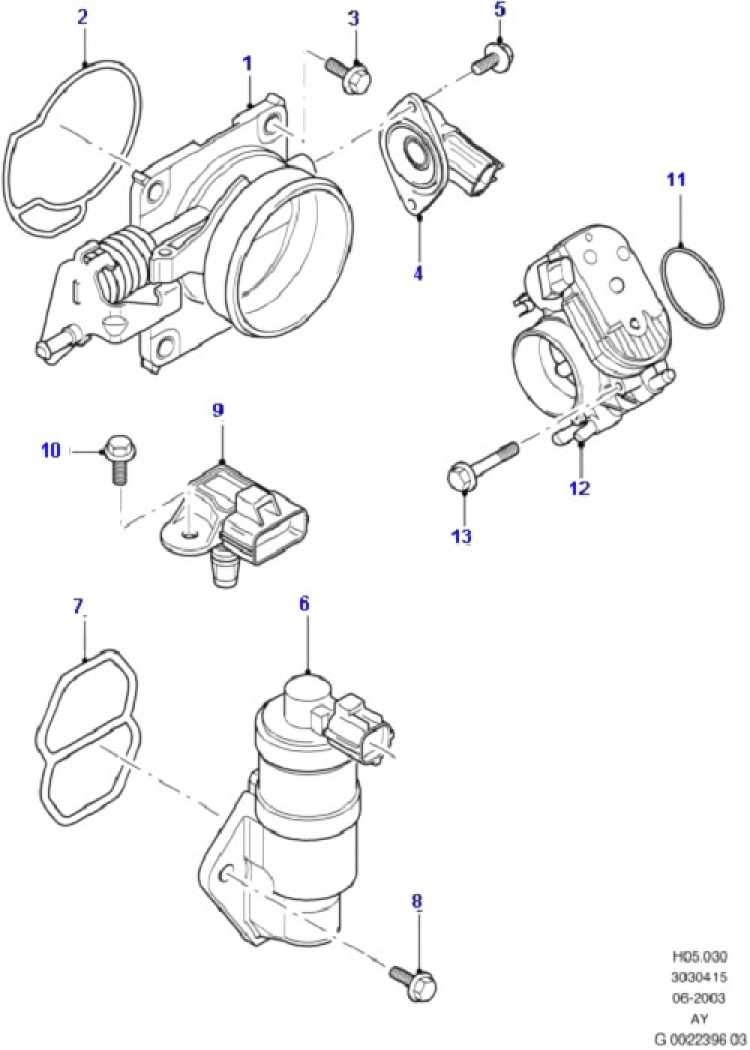

hinh tren phan mem day ak.no nam ngay truoc than bum gio do' bachotien70 nói:vudoanhai nói:zeromanvp nói:Mondeo 2004 của em dạo này vòng tua máy rất cao, dừng đèn đỏ về N thì toàn lên 1500v/p, vào D thì lại xuống 800. Đi với số D thì vòng máy giữ ở 1700 một thời gian dài mặc dù bỏ chân ga ra rồi chỉ khi nào đạp phanh thì vòng tua mới giảm xuống và xe cũng giảm tốc độ.
Bác nào biết nguyên nhân thì chỉ em với. Em vừa thay tất cả các loại lọc và dầu máy tại hãng
Nghe có vẻ giống hiện tượng van không tải đến ngày phải thay, hết khoảng hơn 1 triệu chút.
Cụ cho em cái hình vị trí van không tải nhé, em định vọc nó cái xem nó có giảm vòng tua ko
