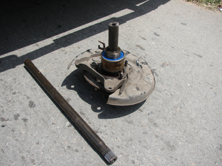

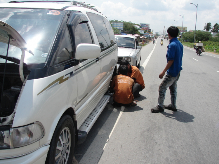

Nó đây! Pax nào gãy láp sau không???SUV7Seats nói:Bác Tamtany cũng có 1 kỷ niệm đáng nhớ tại cầu Rạch Miễu!

Ủa hồi nào vậy anh Tâm, lén lén về quê mình kiếm ai vậy ta?tamtany nói:Nó đây! Pax nào gãy láp sau không???SUV7Seats nói:Bác Tamtany cũng có 1 kỷ niệm đáng nhớ tại cầu Rạch Miễu!
Hi mấy bác. Xe mình có nằm đường một lần. Hên quá đó là đợt off với hội đi gió biển có đủ bác sỹ (bác Dũng Phương Phát, bác Tấn), chuyên gia (bác Cường, bác Thanh, bác Tâm) nên được xử lý giúp hết.

Ghé qua đó thôi, rồi vòng ra chạy tuốt qua Cao Lãnh lận bác!cvp nói:Ủa hồi nào vậy anh Tâm, lén lén về quê mình kiếm ai vậy ta?tamtany nói:Nó đây! Pax nào gãy láp sau không???SUV7Seats nói:Bác Tamtany cũng có 1 kỷ niệm đáng nhớ tại cầu Rạch Miễu!
