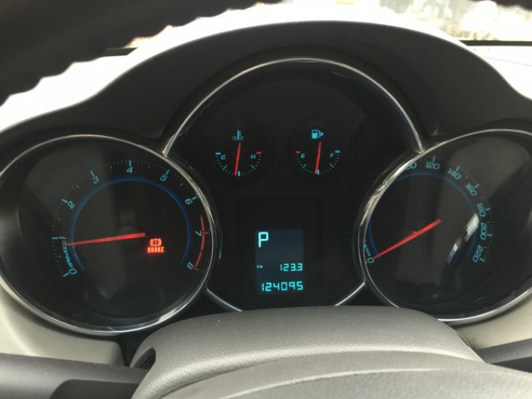

bác này nói chuyện ko có tính xây dựng gì cả. mọi người đang nói về kỹ thuật thì góp ý phải có cơ sở.
1. đường giải nhiệt quạt két nuớc là cái gì mà cái giấy bạc nó có thể chặn dc?
2. từ 2002 GM đã mua mảng xe hơi của daewo và họ áp dụng tiêu chuẩn của GM cho các xe SX từ thời đó rồi. bác sắp thấy xe của obama chạy ở VN là của GM đấy.
dựa trên kinh nghiệm của 1 ngừoi dùng xe đê u 120000km có dc ko bác?
