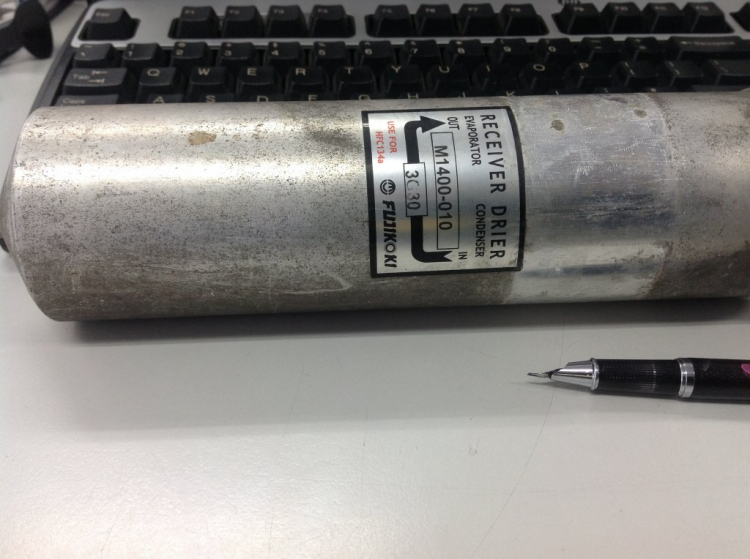

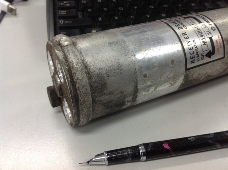

Trở lại vấn đề hệ thống lạnh trên xe tôi hiện nay.
Sau khi đưa xe vào garage vệ sinh 2 dàn lạnh+ bơm thêm gas+thay lọc gas ( là cái cục này:
![Chăm sóc điều hòa trên xe ô tô Chăm sóc điều hòa trên xe ô tô](https://cdn1.otosaigon.com/data-resize/attachments/573/573835-636dfcebf8d9828937da1ff7b3c700ed.jpg?w=750)
![Chăm sóc điều hòa trên xe ô tô Chăm sóc điều hòa trên xe ô tô](https://cdn1.otosaigon.com/data-resize/attachments/573/573836-8c33784a97f290f83f90bfc6f91b8be8.jpg?w=750)
1. Độ lạnh trong xe có cải thiện hơn trước, thời gian lạnh nhanh, nhưng
2. Dừng xe lại và quan sát ống xả khói sau xe thì thấy không còn ra nước nhỏ giọt giống như trước đây khi chưa vệ sinh 2 dàn lạnh.
Nhờ anh @xetuanloc cho nhận xét giúp. Hiện tượng xe đang mở máy lạnh mà nước làm mát dàn lạnh không thoát ra ngoài như vậy có ổn không ? Liệu có một bộ phận hay thiết bị gì đó của xe liên quan đến vấn đề này đã bị ( thợ garage ) ngắt bỏ đi nên không còn hoạt động nữa.
Sau khi đưa xe vào garage vệ sinh 2 dàn lạnh+ bơm thêm gas+thay lọc gas ( là cái cục này: View attachment 571567 View attachment 571568 Và nhận thấy:
2. Dừng xe lại và quát sát ống xả khói sau xe thì thấy không còn ra nước nhỏ giọt giống như trước đây khi chưa vệ sinh 2 dàn lạnh.
Nhờ anh !
liên quan đến câu hỏi của bác. em không hiểu ý câu hỏi của bác vì hệ thống lạnh không gây ra nước nhỏ giọt từ ống xả khói. tuy nhiên khi làm việc thì hệ thống làm lạnh phải chảy nước tại giàn lạnh (giàn bốc hơi tại hình bên dưới). Nguyên nhân có nước chảy ra là vì tại giàn lạnh nhiệt độ là 5 độ C, trong khi không khí bên ngoài là 30 độ C có độ ẩm cao, gặp lạnh nên hơi nước ngưng tụ lại thành giọt và tạo thành nước gọi là nước ngưng. nước ngưng này xe nào cũng có và được thoát ra bằng một ống thoát nối từ bầu giàn lạnh+ quạt gió ra ngoài. Không lẽ xe bác ống thoát này chảy vào ống pô chăng??
