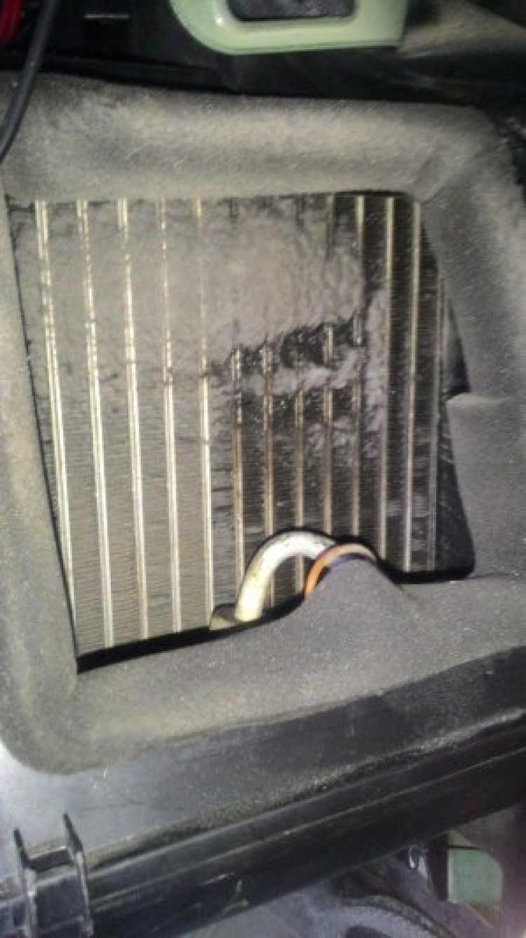

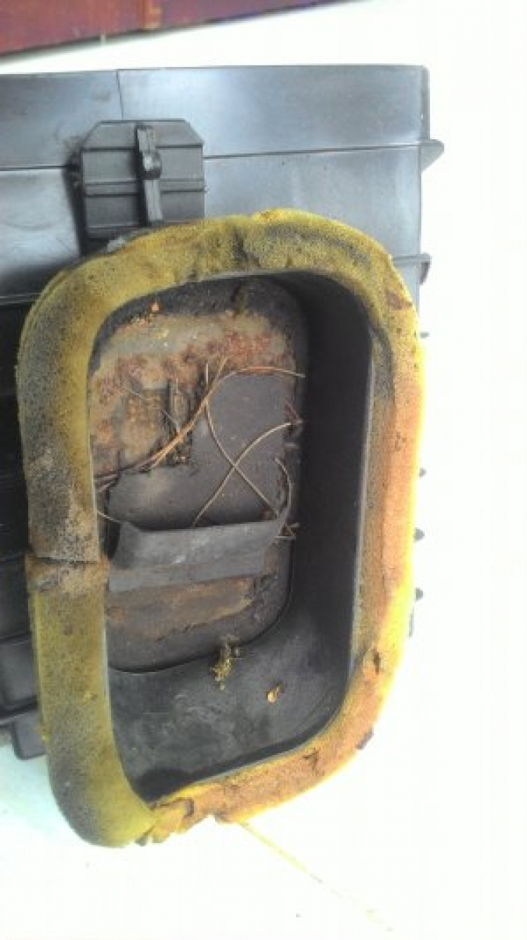

nay chơi vệ sinh dàn lạnh . Ai dè nó kinh wá
thêm vào 1 đống cỏ rác ko biết ở đâu ra vãi wá ....
Bác Huy ơi iii . cái này nhét 1 tấm mút vô cho nó lọc khí đỡ được không ? Bụi kinh wá
Tới cái này ko tài nào tháo nó ra vệ sinh được . Khiếp đảm wá . Bao nhiêu mình hít hết . Tóm lại e vệ sinh luôn trên đó bằng bàn chải chà răng mà ko biết sạch nổi ko .

Dùng vòi nước xịt cho ướt và sau đó lấy cái cọ nhúng nước xà phòng loãng rồi quét lên sau đó xịt cho sạch, bao nhiêu nước dơ sẽ theo lỗ mà chảy xuống hết
Cũng không thể dùng tấm mút để lọc không khí vì như thế gió máy lạnh ra yếu lắm, chấp nhận không có miếng này để thình thoảng có việc làm lên tay nghề
Tham khảo chi tiết: https://www.otosaigon.com/threads/c...muc-luc-trang-1.8616854/page-77#post-10488082

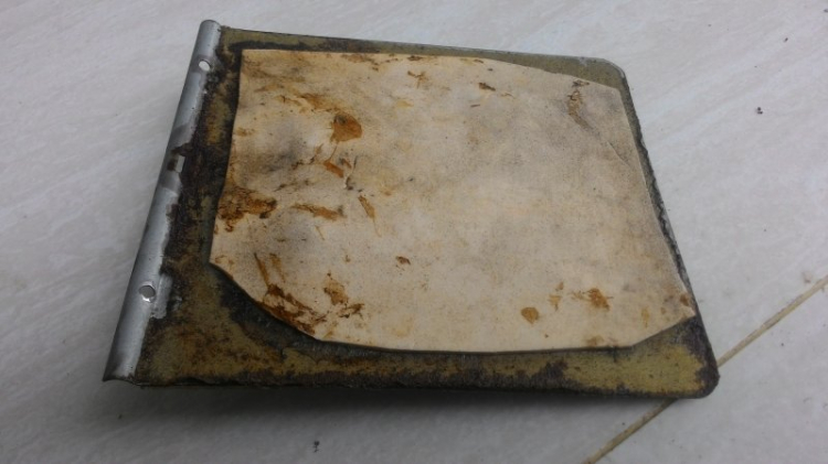

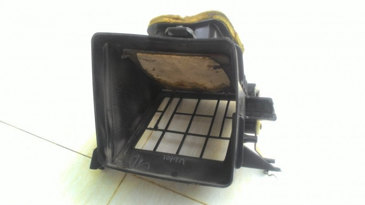

Cái này tháo ra từ phía trong xe hay mở lắp capo tháo ra anh.nay chơi vệ sinh dàn lạnh . Ai dè nó kinh wá
View attachment 372333.
Bác xem ở link trên có hướng dẫn tháo rất tỉ mỉCái này tháo ra từ phía trong xe hay mở lắp capo tháo ra anh.
Tháo hộ để đồ sẽ thấy cái hộc gió trong & gió ngoài, tháo 1 con ốc 6 li ra là được

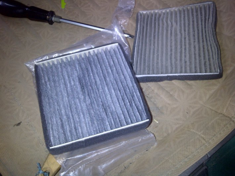

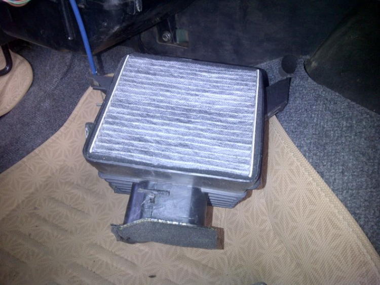

Gắn cái lọc hoạt tính vào cho nó đi bácnay chơi vệ sinh dàn lạnh . Ai dè nó kinh wá
