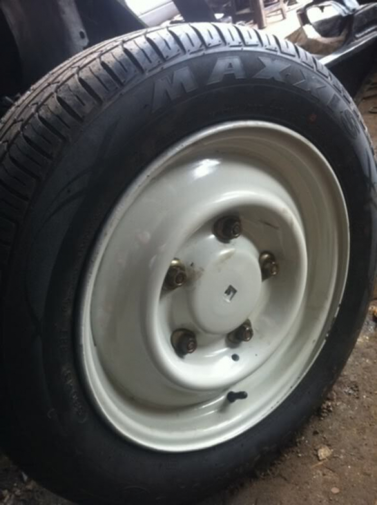

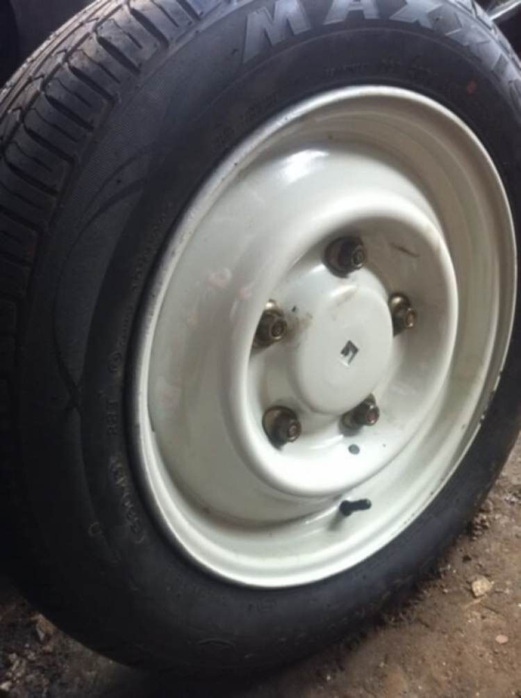

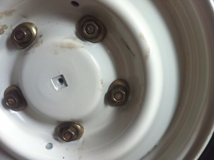

Cuối tuần, chính tay em đã bắt bánh vào xe lần đầu tiên. Bốn bánh với mâm sơn mới đúng màu gin là trắng hơi xám (chứ ko phải bạc) với bộ lốp mới tinh. Ngồi vặn từng con tắc kê vào mâm mà cảm giác lâng lâng. Mỗi bánh 5 con tắc kê với bù lon răng cỏ sắc bén tắc kê gin khớp nhau, sướng thật. Nhìn bộ 5 tắc kê là khoái, vì nó cho cảm giác an toàn, vì em đang xài Peugeot 203 chỉ 3 tắc kê. lúc nào cũng ngại lỡ nó tuôn 1 con là khỏi chạy.
Chưa gắn chụp mâm đã thấy bộ vó thật đẹp, vài hôm mọi thứ xong gắn thêm bộ chụp mâm gin bằng inox sáng chói nữa thì ... he he nôn nao quá
Bộ mâm được ngâm xút cho tróc toàn bộ sơn và ma tít cũ rồi đánh cước, sơn lại. Hạn chế thấp nhất việc trét ma tít vì ma tít dày Sau này dễ bị nức ma tít do mâm co giãn khi xe lăn bánh, làm mâm có vêt rạn sẽ ko đẹp như ban đầu

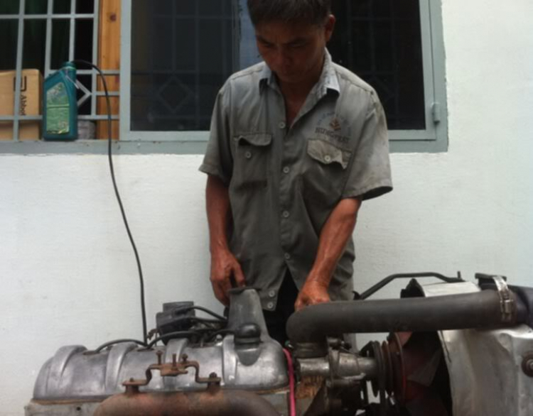

Đây là Bác sĩ Bút đang chỉnh máy:

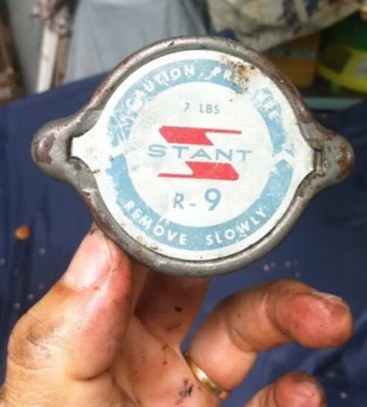

Đây là nắp két nước gin, đã 44 năm rồi, còn tốt. Ah còn bàn tay là của em, cũng dơ như tay thợ

Ráp mâm vỏ vào xe
Mâm bánh đã ráp vào xe:
Dàn tắc kê:
Bộ lốp không đẹp và không hợp với DS. Mai mốt có tiền liên lạc bác Classic Car VN trang bị bộ American Classic Cooker hông vuông, và ốm hơn, lốp cao hơn chút thì mới là hoàn hảo. Cáo Maxxis này thấp, hông bo tròn không được đẹp với xe cổ.
Em đã gặp, sờ mó bộ America Classic Cooker này ngoài đời rồi, gắn trên một con Bọ Oval, viền trắng đúc liền bằng cao su. Em ... nhớ mãi, nhất là lúc này, phải gán duyên cùng cái Maxxis hỏng đẹp này ! he he.
Có bộ này gắn vào thì ... thôi rồi Lượm ơi !
