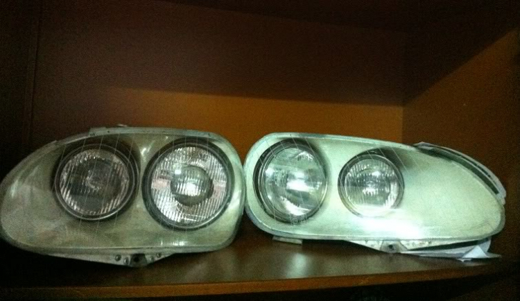

Làm đèn DS ở Trần Bình Trọng
Hôm qua đến Trần Bình Trọng để đánh bóng, hàn, thẩm mỹ một số đèn để ráp lên DS như:
- Cặp đèn pha: 4 đèn, mỗi bên 2 đèn nằm trong hốc đèn bằng nhựa trắng kem, bọc bên ngoài là một lớp kính dày.
- Đánh bóng đèn xi nhan sau (gắn hai bên mui xe).
- Hàn đèn lái (một bên nhựa bị mẻ).
Đây là hình ảnh một số món đã làm xong:

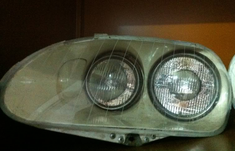

Đôi đèn pha: bốn đèn bên trong lai đèn điện tử hết rồi. Đèn gin nó là CIBIE, bóng nhỏ bên trong (đèn liếc) màu vàng bằng thạch anh. Chóa đèn pha lớn đúng gin thì nó sẽ có hai bóng: một bóng to là cốt - pha, một bóng nhỏ màu vàng là đèn sương mù. Bóng điện tử sẽ không thể có hai bóng trong một chóa như vậy được. Từ từ em sẽ làm lại đèn cho đúng Kiếng chóa CIBIE và đèn sương mù chung chóa với đèn pha. Còn cái đèn liếc bằng thạch anh màu vàng thì .... dễ rồi, muốn vàng là sẽ ra vàng thôi he he

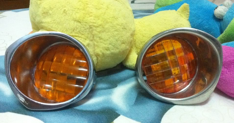

Đèn xinhan gắn hai bên mui xe đã được đánh bóng và dán lại: hai miếng miểng nhựa này chắc gin, thấy chiếu lắp lánh.

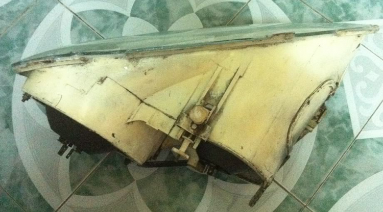

Nhìn từ trên xuống: có núm xoay chỉnh độ liếc, chỉnh độ xa gần. Còn bộ phận để liếc qua lại theo tay lái thì nó nằm bên dưới cái hốc đèn này.
Nhìn ngang, cửa sổ nhựa, có thể tháo ra để vệ sinh đèn và hốc đèn.

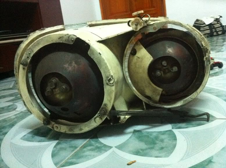

Nhìn từ sau:
Kiếng lớn bảo vệ hai đèn gin, hiệu CIBIE, có các sọc từ trên xuống, nghe nói là để đi sương mù, nhưng cơ chế ra sao thì em chưa rõ.
![Citroën DS 21 | Chiếc thàm bay trên đường Citroën DS 21 | Chiếc thàm bay trên đường](https://cdn1.otosaigon.com/data-resize/attachments/1241/1241360-5eba2da5cb53afae09c36e5927ccab10.jpg?w=750)
![Citroën DS 21 | Chiếc thàm bay trên đường Citroën DS 21 | Chiếc thàm bay trên đường](https://cdn1.otosaigon.com/data-resize/attachments/1241/1241361-e6672e244936d74731eff2649f5fdb96.jpg?w=750)
![Citroën DS 21 | Chiếc thàm bay trên đường Citroën DS 21 | Chiếc thàm bay trên đường](https://cdn1.otosaigon.com/data-resize/attachments/1241/1241362-f6248fa2abd7239c234376fee85e9874.jpg?w=750)
Nhìn từ sau:
![Citroën DS 21 | Chiếc thàm bay trên đường Citroën DS 21 | Chiếc thàm bay trên đường](https://cdn1.otosaigon.com/data-resize/attachments/1241/1241363-273883e73c88d4682d21eefc8d6dcfec.jpg?w=750)

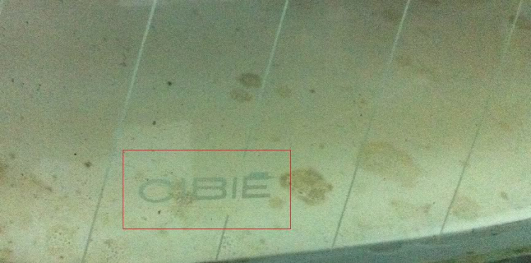

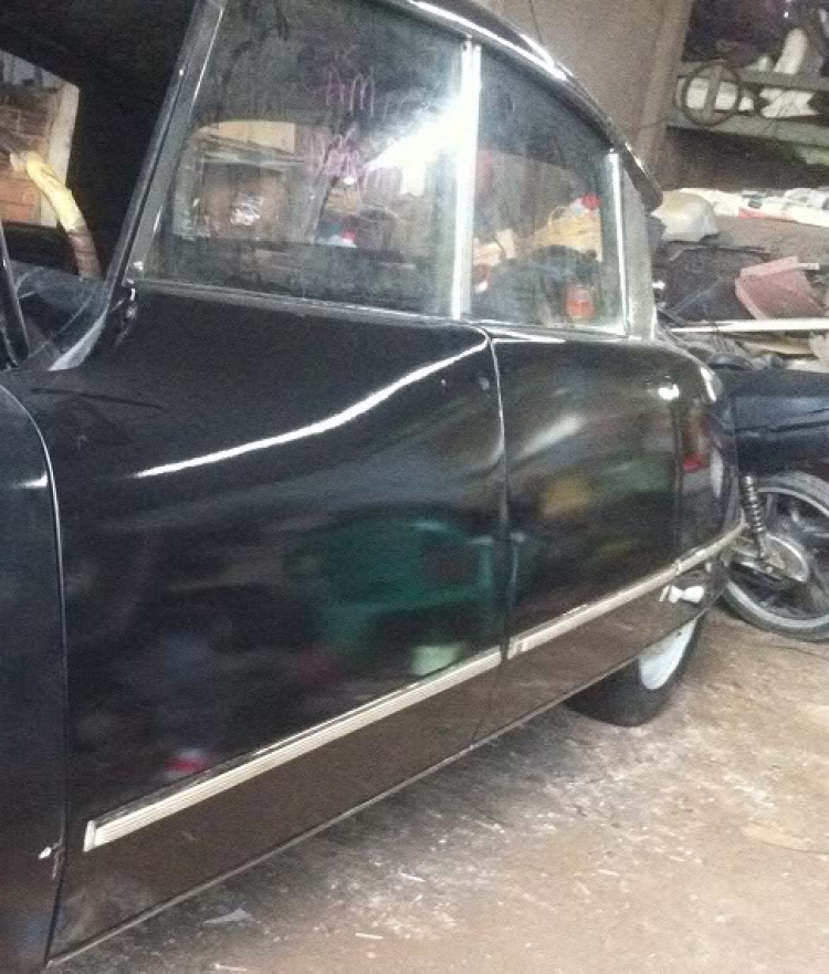

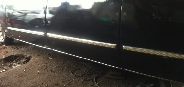

Dàn chỉ ngoài DS
DS dùng rất nhiều chỉ Inox để trang trí. Nếu chỉ tính riêng chỉ ngang thì ngoại thất có đến 4 chỉ ngang:
- Chỉ Inox to quanh mui
- Chỉ Inox nhỏ, mảnh cạnh "mi" kiếng cửa sổ.
- Chỉ lớn nhất, giữa thân xe: Inox-Nhựa kết hợp : đế-rìa Inox, lồng chỉ nhựa bên trên.
- Chỉ Inox nhỏ, mảnh ở mép dưới cùng thân xe.
Dưới đây là một số hình ảnh:

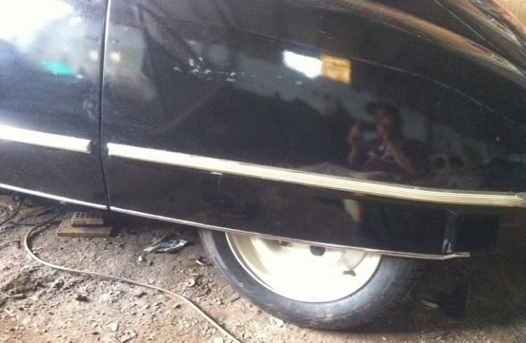

Dàn chỉ này gin toàn bộ, ngoại trừ đế inox chỉ nhựa là làm mới thôi.
Nhìn tổng quan, hình này nhìn rõ nhất là chỉ nhựa - Inox , vì nó lớn nhất và ít phản chiếu
Chỉ thẳng hàng, cân đối:

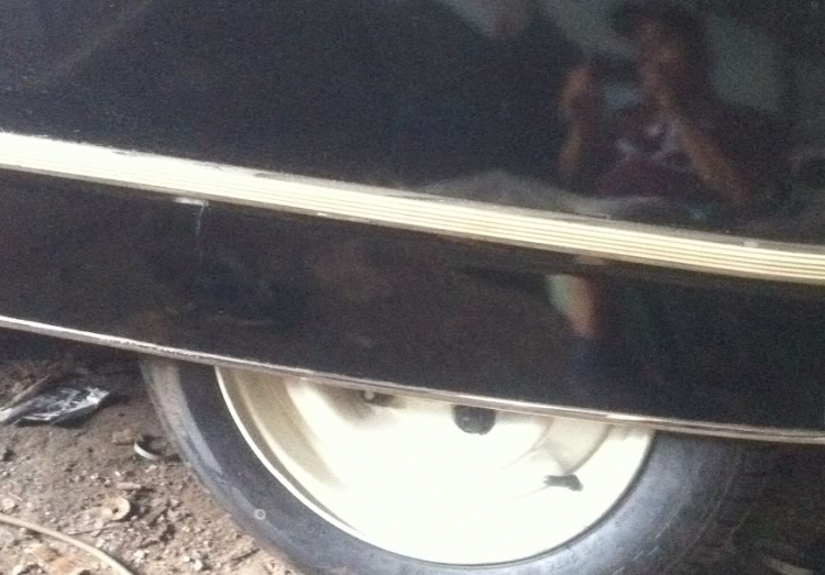

Cận cảnh chỉ Inox-Nhựa:
Chỉ kéo dài đến cuối vè sau:
