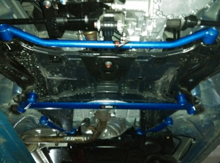

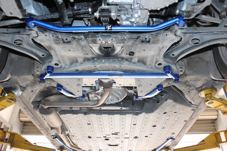

Anh nghiên cứu dzụ này coi sao? do là thanh giằng trên nó bắt vô bát bản lề capô(ko nằm trên đầu phuộc); nên Tàu nó nghĩ ra giằng dưới đến 2 món!Sơn chữ lên made by vuhungcomp anh![]()
Như vậy mình sẽ gắn bộ bên trên gồm 3 món hay 2 món thôi anh?
Xem hình:
Bộ phối a e sẽ mua?
Thực tế khi gắn bộ full 8 món
Chi tiết mô tả bộ full 8 món:
Kết luận:

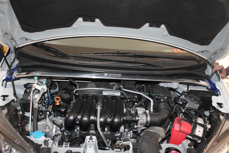

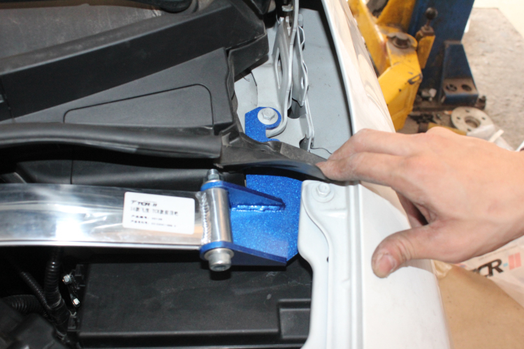

Bắt vô bản lề làm sao có tác dụng, hay chỉ gắn cho đẹp thôi P ơi.
Họ có bán bu-lon đi kèm cho mình không P ? khi lắp vào những vị trí như vậy sẽ thay đổi về ứng suất lực của Bu-lon
Bác nói chính xác, em vừa mở ra xem lại City chỉ dùng 1 con bubloong gắn Phuộc, nếu không bắt vào 2 đầu phuộc xem ra chỉ làm kiểng thôi.Bắt vô bản lề làm sao có tác dụng, hay chỉ gắn cho đẹp thôi P ơi.
