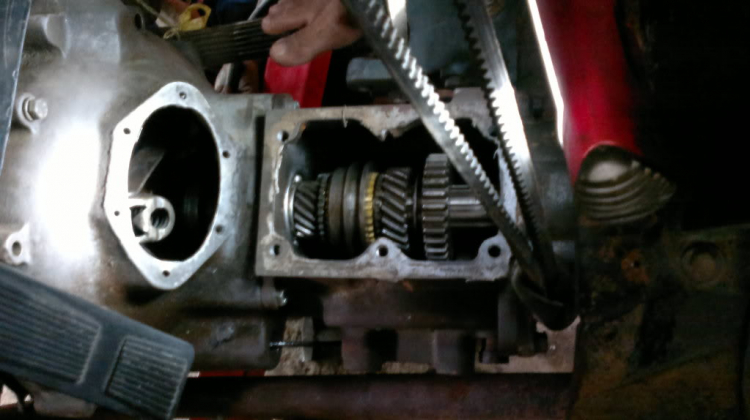

CJ6 của em đang được dọn dẹp & nâng cấp ở gara bác Huy Máy dầu
Hộp số chính (transmission): Borg Warner T-90A
Hộp số phụ (transfer case): Dana 18
