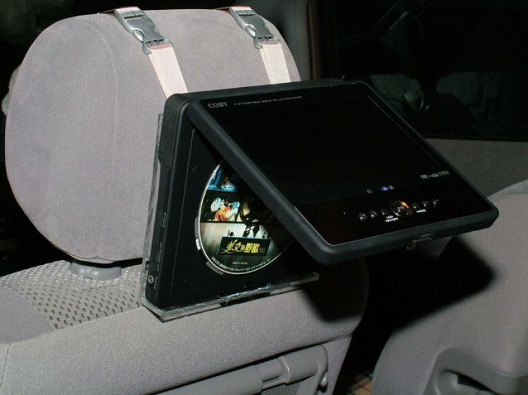

Đó là sợi dây để treo cái DVD lên đó bác. Sợi dây chất liệu nilon rất mỏng và chắc chắn, bác sẽ không cãm nhận bất kỳ bất thường ở gối đầu đâu! (nhìn đơn giản thế chứ để thiết kế cái "đai" phía sau treo cái DVD lên như thế chứa rất nhiều "knowhow" đó bác vì nó phải đảm bảo sự chắc chắn, thẩm mỹ và linh họat, vì còn tháo cái DVD ra 1 cách dễ dàng để đi đây đó)

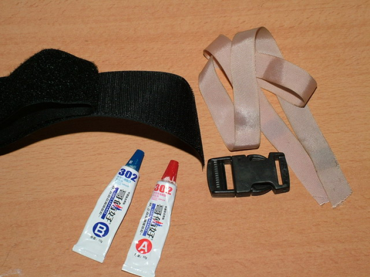

@cvn: Em giới thiệu bác cách làm của em đây.
Thật ra khi mua nhà sản xuất đã cho kèm 1 cái túi bằng vải để treo cái máy lên gối tựa đầu xe hơi như thế này:
nhưng cái túi này rất bất tiện khi thay disk vì nó "trói" cứng cái DVD, mỗi lần thay disk phải ke cái máy ra rất phiền phức. Đây là cơ chế lấy disk ra của máy (đã được gắn qua cái đế treo của em, nên việc thay disk rất dễ dàng và tiện lợi)
Để làm cái đế bác cần những vật liệu sau:
- Tấm mica (loại làm bản số nhà)
- Dây dù (loại mỏng, dẹp)
- Khóa nhựa (loại hay gắn trong cặp học sinh).
- Miếng dán có bề rộng 5cm (loại gồm 1 mặt đầy lông và mặt kia có nhiều gai móc nhỏ li li thường hay gắng trong cặp học sinh)
- Keo dán. (nên chọn loại 2 thành phần, chiệu nhiệt và độ cứng cao. Đừng chọn loại keo dẻo có thể bong tróc khi nhiệt độ cao trong xe khi để ngoài nắng, hay lọai keo cứng nhưng giòn-keo con voi 502- dễ rạn bể!).
...rồi bác làm như hình minh họa.

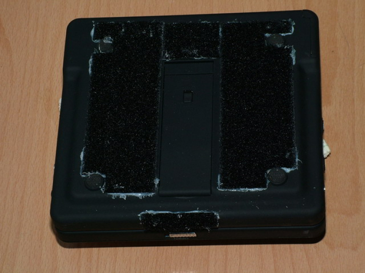

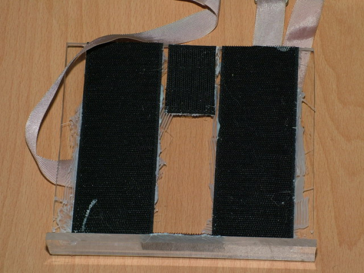

Phần miếng dán có những sợi móc cứng nhỏ li ti dán vào phần đế mica. Bác dùng mỏ hàn điện (hay bất cứ gì có thể) để khoan lổ luồn dây dù sao cho chắc chằn qua miếng mica.
phần miếng dán có lông mềm nhỏ dán vào lưng cái DVD.
Keo sẽ đạt độ cứng sao 24h. Khi áp 2 mặt miếng dán vào nhau thì muốn tách ra cũng không phải dễ!
Và nếu như các bác khéo tay hơn thì sẽ như thế này!
