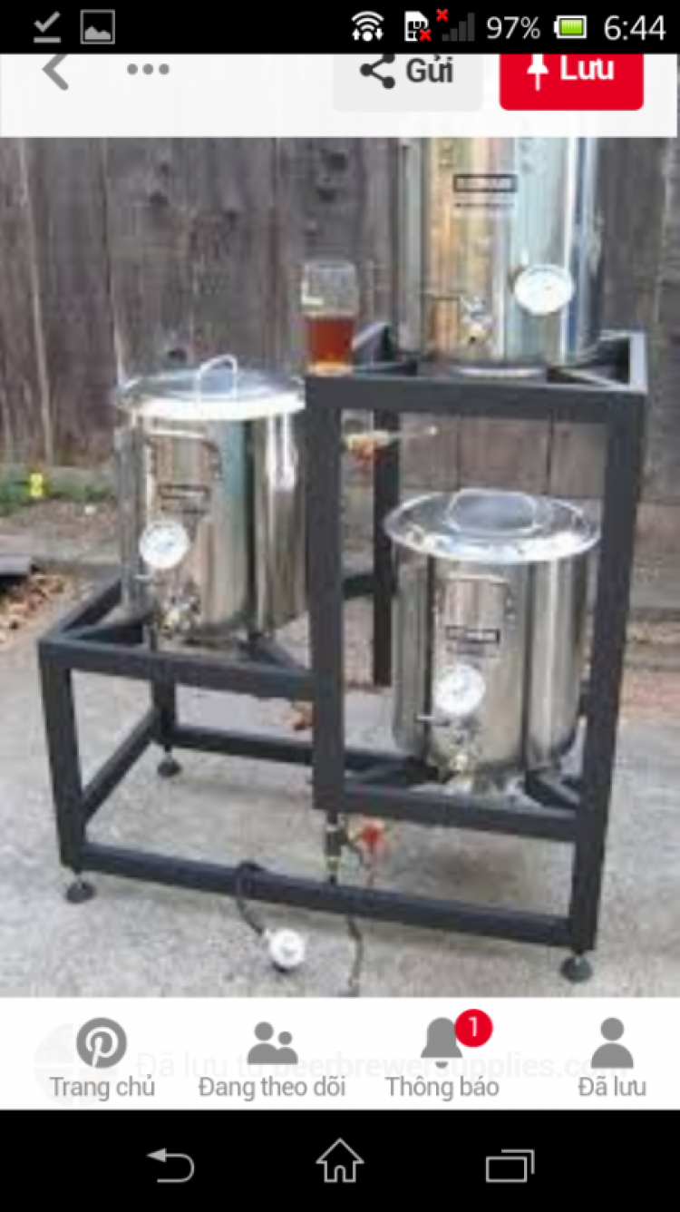

Em đang ngắm bộ này

Em đang ngắm bộ nàyView attachment 1846206
anh hướng tới 2 nồi thôi
nó xứ lạnh , nhiệt dộ nước lúc nấu bia của tây lông luôn ở khoảng 10 độ , nồi cao nhất chỉ là nồi nuoc sôi , cung cấp nước 70 độ tức thời cho nồi mashing , và cung cấp nước 70 độ cho rửa đường lautering.
ở việt nam nuoc sẵn 30 độ, xit trưc tiếp , rửa đường bá choáy , canh lấy cho đủ hao hut sôi hoa là xong.
nên chỉ cần 2 nồi 120 lit là ok nhe LOCPHATNGUYEN
