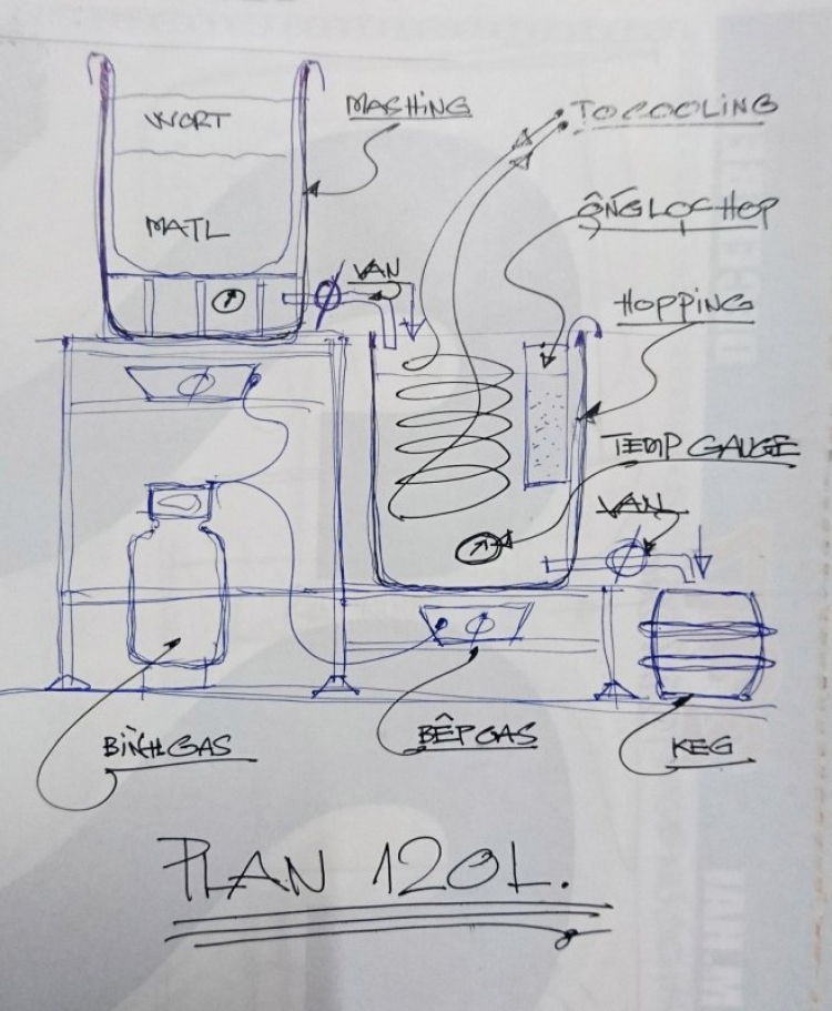

Sai chi tiết keg
Sửa lại là bình ủ
Cảm ơn
Sai chi tiết keg
Sửa lại là bình ủ
Cảm ơn
88,4 KB Đọc: 7

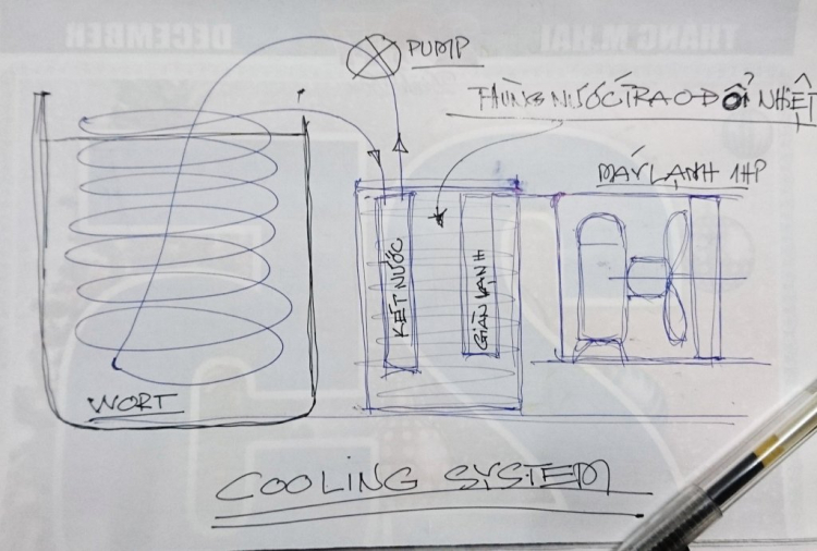

Cooling
Anh vẽ thừa cái két nước.
Bỏ két nước bơm nước lạnh trực tiếp
106,9 KB Đọc: 6

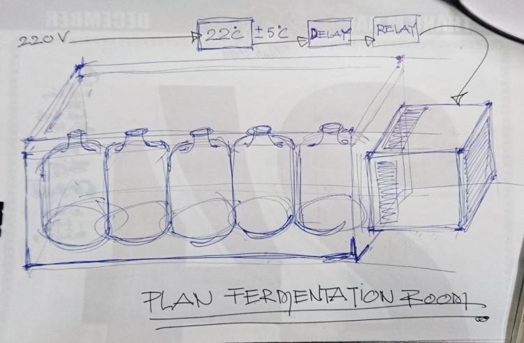

Fermentation room
Kiểu này xài hơi lanh
Có thể kết hợp giàn cooling , làm lạnh bằng nước , bình ủ ngâm trong nước, thì chỉ cần duy nhất 1 máy lạnh
108,4 KB Đọc: 6
