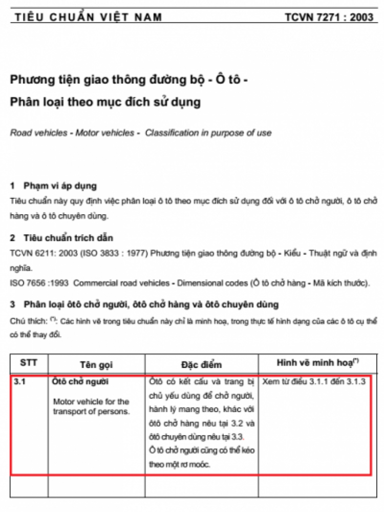

Bác xem giống 7271 của e k vậy:bác tìm TCVN 7271 - 2003 nhe
từ 3.1.1 đến 3.1.3 em post trang trước đấy.
Đây nè bác, em lấy của bác ra và tổng kết lại từ 3.1.1 đến 3.1.3. và nêu thêm 6211 như 3.1.1 đã nêu trong post trước.
Em chẳng hiểu bác trích ở đâu ra đoạn này:Đây nè bác, em lấy của bác ra và tổng kết lại từ 3.1.1 đến 3.1.3. và nêu thêm 6211 như 3.1.1 đã nêu trong post trước.

Bác chỉ em chỗ nào khác với:Em chẳng hiểu bác trích ở đâu ra đoạn này:
3.1 ô tô chở người bao gồm:
3.1.1: ô tô con. chi tiết tại TCVN 6211. Em đã nêu ở trên.
3.1.2: ô tô khách, chở người từ 10 chỗ trở lên. Kinh doanh rồi.
3.1.3: chuyên dụng. Không biết lọa gì nhưng có từ chuyên dụng là phải đăng kí riêng (cứu thương, chở phạm nhân, ...).
Vì trên tay em là 7271 và 6211 k có đoạn nào giống vậy, bác có thể chụp hình ảnh như e chụp k:
đây là những loại ô tô sẽ bị quy định xử phạt này của NĐ 171 điều chỉnh:
