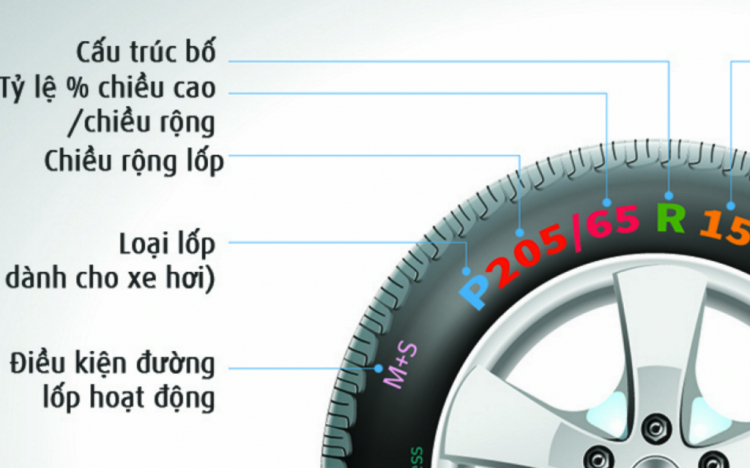

Các bác cho e hỏi nếu thay mâm cùng thông số với mâm zin nhưng bề rộng rộng hơn ( vd: mâm zin rộng 6j mình thay lên 7j hoặc 8j) hoặc hình dạng mâm khác với mâm zin mà vẫn dùng cỡ lốp zin thì có bị làm khó không ạ.
Bề rộng của lốp cũng là một trong các thông số của lốp (mấy chữ số đỏ và cam) theo yêu cầu kiểm định.Các bác cho e hỏi nếu thay mâm cùng thông số với mâm zin nhưng bề rộng rộng hơn ( vd: mâm zin rộng 6j mình thay lên 7j hoặc 8j) hoặc hình dạng mâm khác với mâm zin mà vẫn dùng cỡ lốp zin thì có bị làm khó không ạ.
Thay đổi bề rộng lốp là thay đổi thông số của lốp theo mình thì đi đăng kiểm không qua được. Đấy là mình hiểu vậy còn thực tế ra thẳng đăng kiểm hỏi là chính xác nhất.
Hình dạng mâm không nằm trong thông số yêu cầu đăng kiểm thay đổi chắc được miễn sao hình dạng vẫn tròn.
bác có thể nghiên cứu QCVN34-2011.Các bác cho e hỏi nếu thay mâm cùng thông số với mâm zin nhưng bề rộng rộng hơn ( vd: mâm zin rộng 6j mình thay lên 7j hoặc 8j) hoặc hình dạng mâm khác với mâm zin mà vẫn dùng cỡ lốp zin thì có bị làm khó không ạ.
Cơ bản là đường kính mâm thôi, khác các cỡ kia thì dễ cạ vè. Còn vỏ thì cho phép sai số chứ không nhất định y bon
