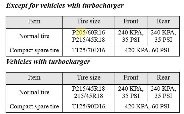

B Bán hóa đơn Hạng B2 9/5/17 107 236 43 45 9/6/17 #31 chedoanvien nói: Xe bác dùng 2 loại mâm nhưng kích thước lốp có thay đổi k ạ? Vì mâm to thì thành lốp sẽ bé lại => đường kính lốp giữ nguyên! Click to expand... Đây bác Reactions: chedoanvien
