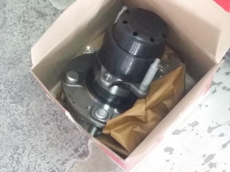

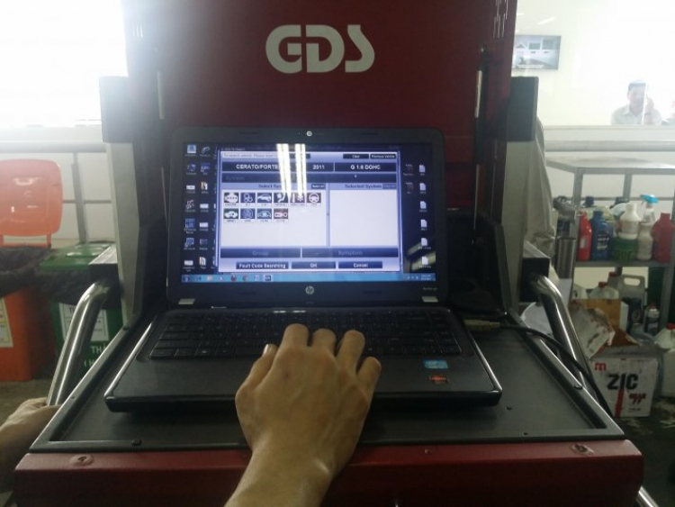

Còn cái ABS thì thay luôn cái May Ơ Liền Bi chứ hãng nó báo bị hư rồi. Rồi cảnh báo luôn là sẽ có thể bị cục bên kia, tính ra KIA đã biết lỗi của mình nhưng vẫn ko thay thế sửa chữa mà lại móc túi khách hàng.
Cục May ơ liền bi : 1tr8
Đánh giá về chất lượng Forte
Test lại lỗi và xóa lỗi
Total : 2tr2 cho 1 buổi sáng chưa làm gì ra được tiền.
