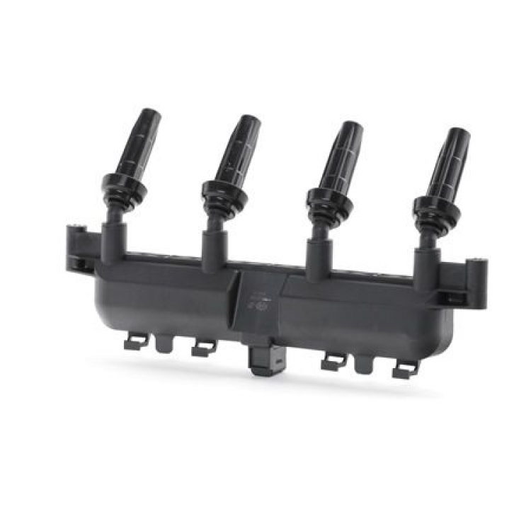

B - Bobine thì có 2 kiểu
. mở ra chùi tiện kiểm tra đầu luôn và các nơi bắn lửa, làm sạch nếu có thể, không thì thay và kiểm tra lại
đây là bộ đầu Delco có tay quay theo hình, nhớ đánh cho sạch kiểm tra dây bougie, thay toàn bộ nếu cần thiết, ngay cả dây dẩn bobine (5 dây dành cho loại 4 máy) cần thì để loại có hệ thống chống nhiểu nếu dùng radio nhiều. Trường hợp nầy thì 1 trong các máy có vấn đề chứ bobine mà hư thì máy sẽ không nổ (kh tia lửa nạp) do đó nếu các bác có kiểu nầy thì chỉ yên tâm, nhẹ túi tiền.
Đây là một biến thể của hình trên, nếu thật sự bobine hư thì thay cả cục luôn, nhưng phải thử trước cho chắc ăn đường dây nào kh hoạt động , có thể dây cũng hư
. Đây là loại tương đối mới, có điều giá đắt, thay cả cụm luôn, rất khó kiểm tra, dể ung thư túi tiền ..
