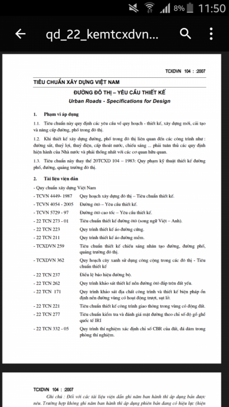

Ý anh nói cái này à? Tồ lô quá ông ôi.. tc không bắt buộc với chiều rộng bi nhiêu thì a phải có bấy nhiêu làn cả..
Dấu hiệu nhận biết đường không được chuyển lane sang phải để chạy tốc độ cao hơn
Cái này dành cho bên Xây dựng bác ui.
Em nói cái TCVN 4054:2005 mà.
Mà đọc tiêu chuẩn chi cho mệt nhỉ, bác kiếm hình ảnh tuyến đường nào mà chứng minh em sai là em xoá bài ngay lập tức.

Tc qui định số làn trên đường.. chứ không qui định phân làn cho từng phương tiện.. nên vấn đề chạy bên phải hay bên trái cũng không ảnh hưởng bởi tc mà chỉ bị giới hạn bởi luật đường bộ.. mà luật là bự hơn tc nha a :)
