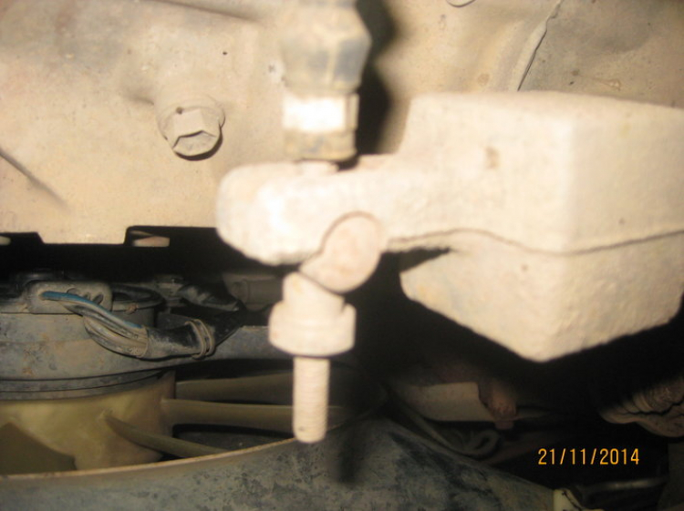

Vị trí đầu dây côn ở phía dưới gầm xe

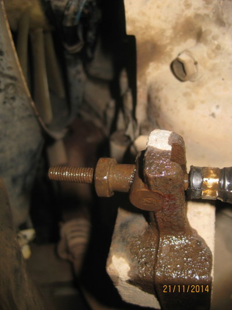

Chỉnh Macro
Cho tí RP7, đến đây thì quá rõ, cách chỉnh như dây thắng trước xe 2 bánh
Em cho tăng thêm vào 2 vòng

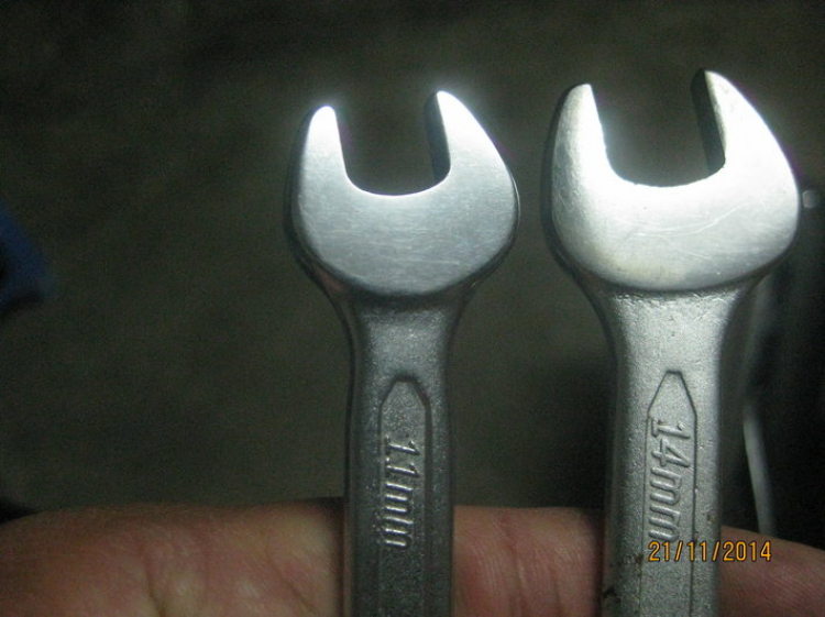

Với sự hỗ trợ 2 cái khóa miệng: 11 & 14

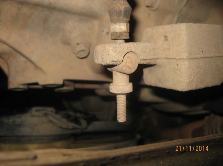

Quá dễ, thử 1 vòng số vào nhẹ nhàng hơn nhiều, tuy nhiên để điều chỉnh đúng thì chân côn không được căng quá và khi đạp lút hết chân vào số 1, nhả ra khoảng 2 - 3 cm là xe bắt đầu lăn bánh là chuẩn, không nên nhả hết xe mới lăn là không được....

Chỉnh Macro
