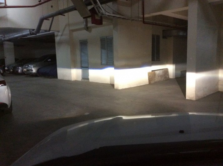

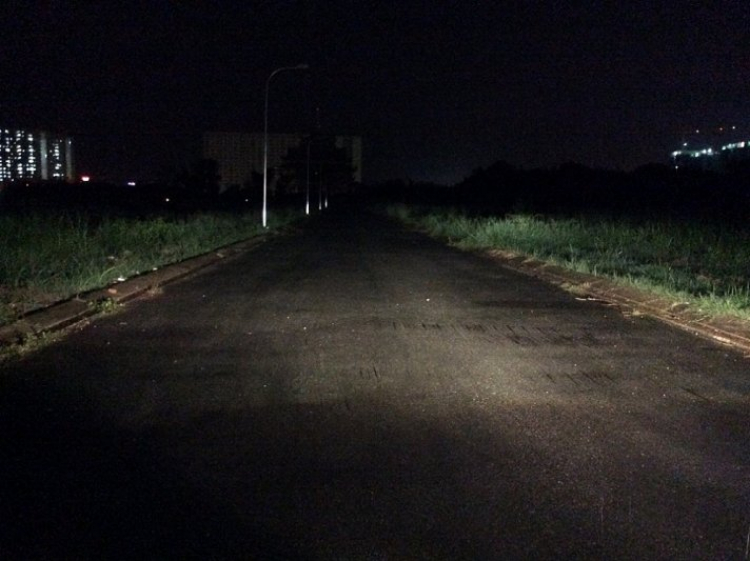

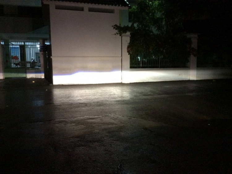

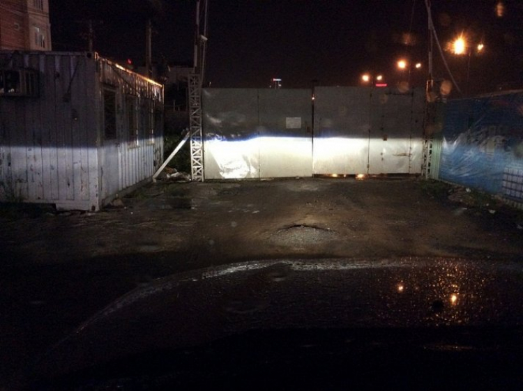

Sau khi cân chỉnh lại
Noàii xe vậynnè
Tong xe nhìn ra
Ngon

Ánh sáng hid + rx350 projector xe em
Xe em ánh sáng good nhưng chi phí cao & phải mổ đèn
Đường cắt chuẩn.Ánh sáng hid + rx350 projector xe em View attachment 389786 Xe em ánh sáng good nhưng chi phí cao & phải mổ đèn
Đường cắt tốt quá
