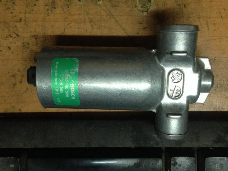

Không biết cục này có phải cục bù ga mà anh em nói ở trên không. Tại mình thì nghe cục này hình như điều khiển garanty. Nó có 1 valve đóng/mở theo gốc dạng như hồi tiếp gió từ trên xuống cổ hút.
Em còn 2 cục used tháo xe, đã vệ sinh kỷ lưởng. Lắc nhẹ tay là kêu lạch cạch. Cần thì pm
Cục này hiếm khi hư, chỉ thấy bị dơ kẹt thì nhiều. Vệ sinh bằng chai tẩy dẩu mở liqui or chai vệ sinh bươm bướm :) ( không dùng RP-7 là vài hôm kẹt lại, do chất này không tự khô nên sẽ đóng bụi).
