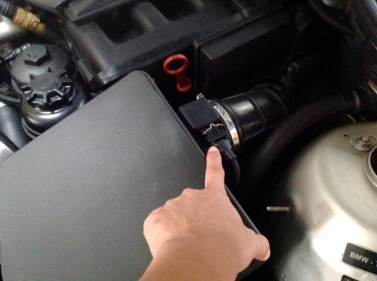

MAF (Mass Air Flow) là cái này đây ah...
E46 bị bắt máy khi dừng đèn đỏ
Ngoài việc xe ko bốc ra nó còn làm cho garanty ko đều....có mùi xăng sống( dẫn đến hao xăng),có thể gây chết máy khi mới nhẹ chân ga.....

Daj, cám ơn bác chỉ tận tình. Giờ em biết cái đấy rồi, cái đấy hình như là nó điều khiển lưu lượng không khí vào để cho xăng cháy theo đúng tí lệ gì đó, ko biết e nhớ nhầm k.
E cũng ko chắc là MAF của em hỏng, các bác bảo thì e biết vậy :D. Hiện tại cruise control e vẫn dùng bt ạ.

Nó đứt luôn thì mới ảnh hưởng các chức năng khác. Nó chỉ đang chậm chờn thì vẩn dùng ok.
Chỉ tội ảnh hưởng xăng cộ thôi. Vì nó đo lưu lượng gió để điều khiển phun xăng. Với lại cái này khùng máy nó hơi run run.
