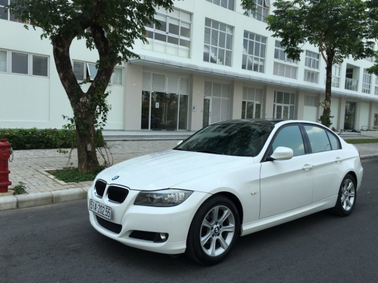

Xe em lúc mới mua bị rần nhẹ vô lăng ở 85-95km/h (nhưng thắng thì k bị), thay bộ mâm vỏ 17 vẫn bị nhưng sau khi em làm 3 bước trên thì hết hẳn rung, rần vô lăng ở mọi tốc độ.
bước 2 và 3 em làm bên Dr. Joe rồi. Simlock thay mới 2 bên luôn do cao su bị vỡ.
Còn bước 1 chưa làm, em đi thay 2 vỏ trước rồi kết hợp cân chỉnh luôn ạ. Em sẽ report các bác sau.
Em tên Nguyên - 34t - phone 0937.360.039 (E90 320i giống y bác nhưng màu trắng)Các bác E90 cho em xin tên và số phone nha, rảnh anh em mình tụ tập cfe hay ăn nhạo chém gió, em cùng vài mem E90 nữa hay đi với hội E46 vì rất vui và nhiệt tình.
