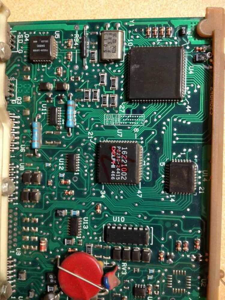

nicole nói:
Đề nghị tháo ECU ra , sau đó rửa sạch 2 mặt của bản mạch ECU bằng cồn công nghiệp ,vệ sinh cả jack điện vào ECU ,phơi khô bằng hơi máy lạnh càng tốt ,ko có thì phơi nắng ( nhưng phơi trong bóng râm ko tiếp súc ánh nắng trực tiếp ) ,có thể dùng máy sấy tóc . Sau đó bác cho biết kết quả nhé .

EM báo cáo tình hình
Supervisor nói:
Mua cái hộp khác về thử có hơn triệu thôi. ECU đấy. Nhanh gọn lẹ. Cắm vào là thử
em đã lấy hộp test u như kỹ loại bỏ phần hộp
Em cần giúp mạch điện bơm xăng lanos
đem ra vệ sinh

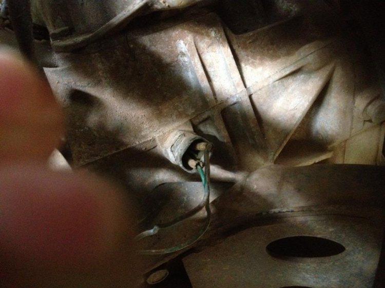

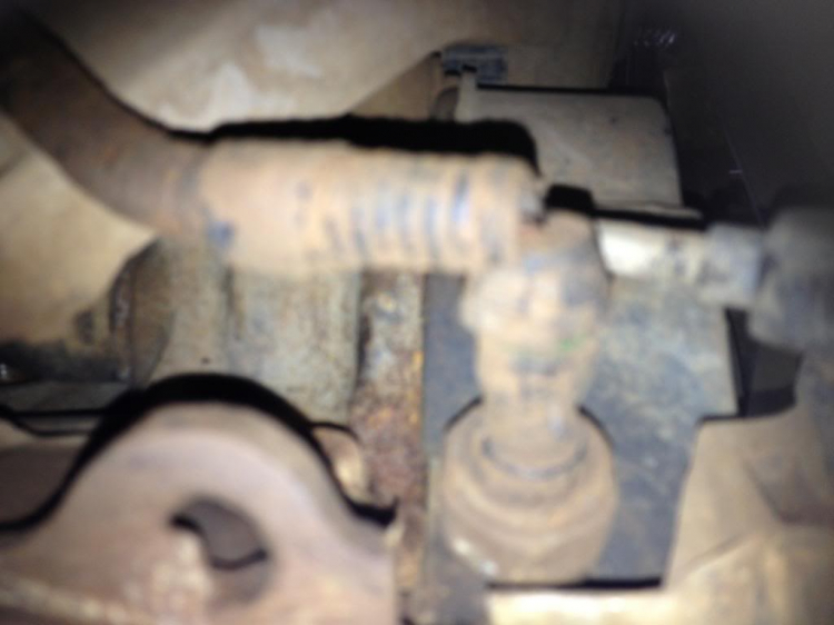

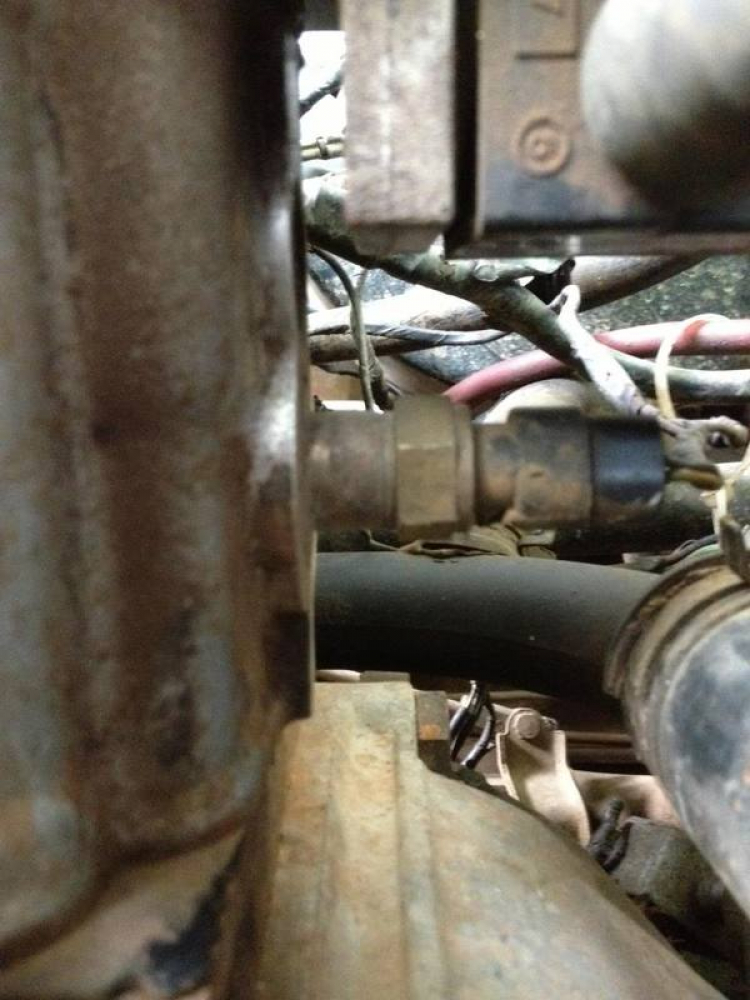

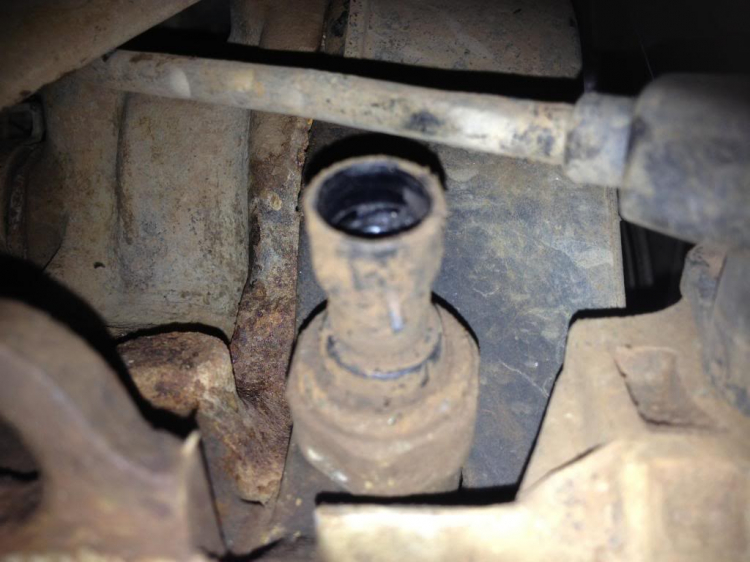

EM chụp các sensor cái nào là cốt máy đk lửa ạ

Em kg bít Cảm biến vị trí cốt cam đang mò tìm
- hiện tại không Có lửa

Nếu u như kĩ thì bác kiểm tra xem dây điện có em nào đứt ngầm ko nhé . Rồi jack cắm có lỏng không ,em nhìn mấy cái cảm biến bác chụp thì giắc mà chỉ còn chân cắm thì nguy cơ lỏng lẻo cao đó .
