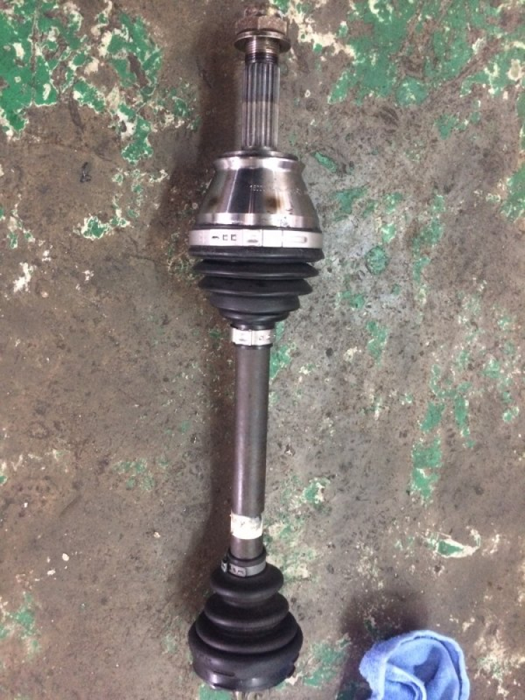

Đầu láp cũ rơ dữ k bác?Mang "cục sắt vụn" này về, vợ cả lại trợn mắt quát: "ông lại mang thứ của nợ ấy về nhà à?" Em đành khẽ đáp: "để chặn giấy thôi, vứt đi thì tiếc!"
Thôi kệ, lỡ yêu rồi cứ chơi, mai tính tiếp.))) Ricambi Originali!
View attachment 561264 View attachment 561265

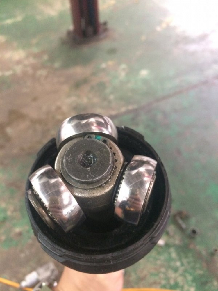

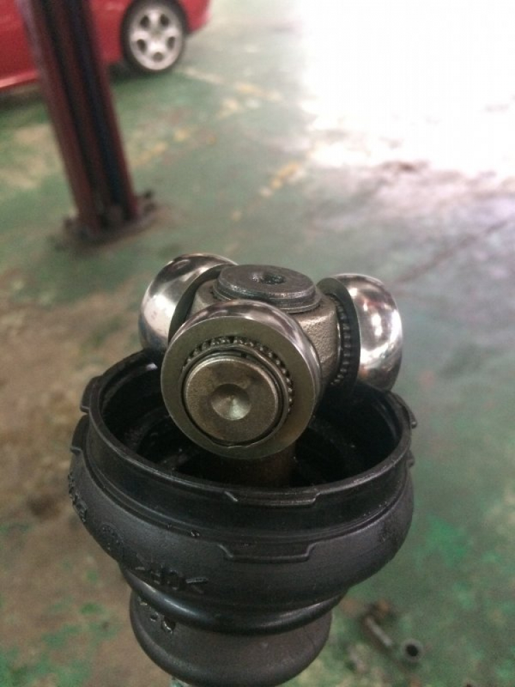

Mới bị chút thôi, bẻ lái thì bị kêu vài tiếng nhỏ, chạy nhanh thì kg sao, chỉ đi chậm mới bị, bác. Nhưng để đi thì cảm thấy kg yên tâm.Đầu láp cũ rơ dữ k bác?
Em xac nhan bác Dung fan Fiat nheMới bị chút thôi, bẻ lái thì bị kêu vài tiếng nhỏ, chạy nhanh thì kg sao, chỉ đi chậm mới bị, bác. Nhưng để đi thì cảm thấy kg yên tâm.
Chắc có thể bác giảm ga rồi đệm ga nó mới kêu thôi chứ đầu láp đâu liên quan gì tới vụ đánh lái đâuMới bị chút thôi, bẻ lái thì bị kêu vài tiếng nhỏ, chạy nhanh thì kg sao, chỉ đi chậm mới bị, bác. Nhưng để đi thì cảm thấy kg yên tâm.

Em nghĩ cái khớp cầu đó khó mòn lắm.Chắc có thể bác giảm ga rồi đệm ga nó mới kêu thôi chứ đầu láp đâu liên quan gì tới vụ đánh lái đâu

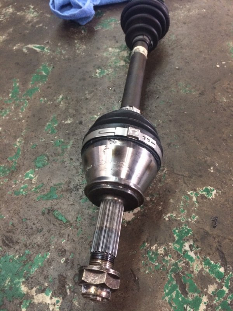

Mòn chứ bác, đến kì hư là nó hư. Không xử lí nó rơ và tiếp tục phá bạc đạn, láp trong ...Em nghĩ cái khớp cầu đó khó mòn lắm.
Nó là khối bạc đạn đúc. Rơ bdan thay cả cụm
Khó mà dễ bác ơi.Em nghĩ cái khớp cầu đó khó mòn lắm.
Nếu để rách chụp cao su mà không biết cứ để chạy, đảm bảo chưa hết 1 tháng nó sẽ hỏng ngay.
Đầu láp nó hoạt động trong môi trường khắc nghiệt , chịu ma sát và chịu lực khủng khiếp lắm chứ bác (lực xoắn, lực nén, lực uốn, va đập... với đủ phương hướng tác động và thay đổi liên tục)
Em đã thay đầu láp ngoài rồi. Mọi thứ đã được giải quyết, chạy êm ru. 3 vòng bi láp trong còn rất tốt. Tháng sau sẽ thay cái đầu láp của bên còn lại cho đồng bộ.
