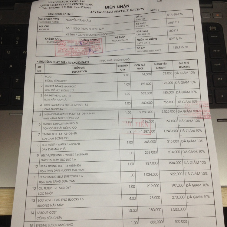

Tuần rồi em bị thổi ron quy lát. Sẵn em làm lại hệ thống làm mát và thay hết các dây cuaro lão hóa.
Nhân đây các bác cập nhật giá luôn nhé!
Cũng kha khá bác nhỉTuần rồi em bị thổi ron quy lát. Sẵn em làm lại hệ thống làm mát và thay hết các dây cuaro lão hóa.
em thấy cũng tương đối so với 1 số gara chặt chém, thêm cái bảo hành sau sữa chữa cũng yên tâm.Cũng kha khá bác nhỉ
Nhìn qua thì phụ tùng giá ok. Có lẻ fiat chỉ đắt với những phụ tùng ít hư hỏng hay không phải thay thế định kỳ.

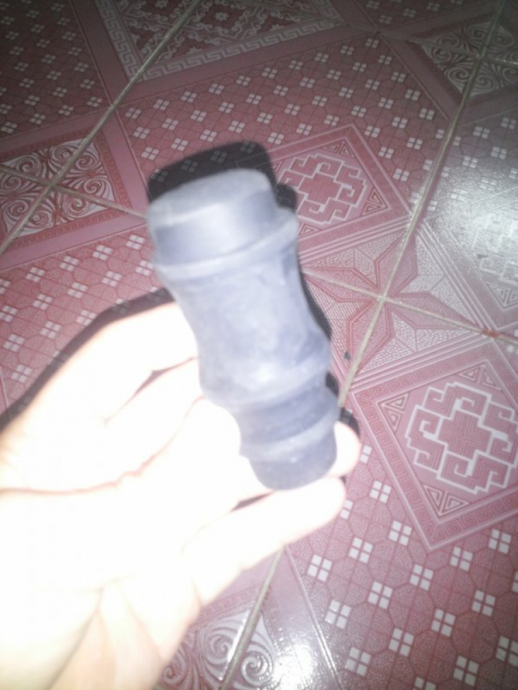

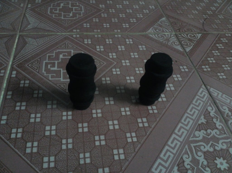

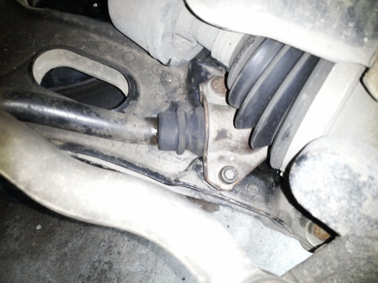

Sau bao nhiêu tháng mò mẫm hết thay rotin trụ và rotin lái ngoài để trị cái bệnh kêu lục cục nhẹ bên phụ phía trước xe em mà vẫn chưa hết, em dò hỏi thăm thì biết được cái vụ lục cục này cũng có thể là nguyên do do cục cao su đầu thanh giằng. Nó nhỏ thôi mà khó tìm phết các bác à! Em tự hỏi thăm vài CH trên SG thì họ báo không có, may sao thấy bác @fiatto thay cục cao su này rồi, em mừng hết lớn và nhờ sự trợ giúp từ bác ấy, 2 cục cao su đã được bác ấy gửi giúp về.
Rãnh cuối tuần em xử liền.

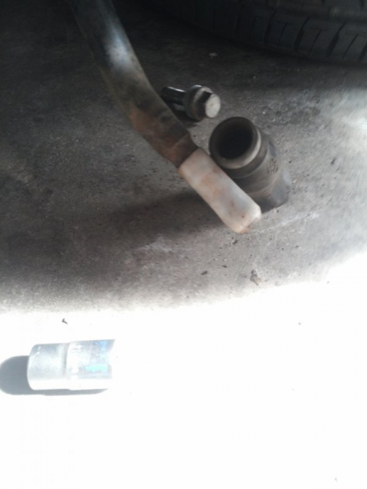

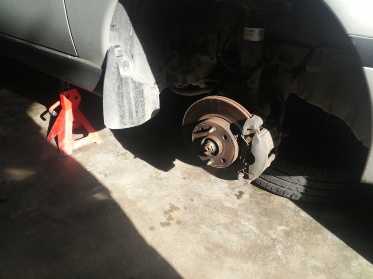

Kê kích đầy đủ an toàn, tháo bánh ra, em chụp tượng trưng bên phụ thôi, do bên này sáng, bên lái sát vách tường nên hơi tối, thay là em thay cho cả 2 bên luôn!

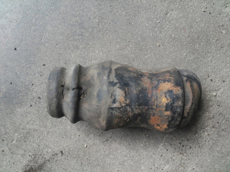

Tháo ra cục cao su cũ cũng tè le rồi các bác.

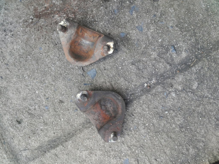

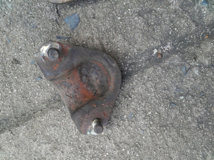

Cái miếng sắt giữ cao cao su cũng bị rỉ sét theo năm tháng

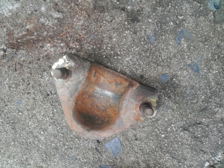

Em lấy bàn chài sắt đánh sạch sẽ cho đẹp tý, đó là cái em thích tự làm ở nhà là đây, ra gara chắc khó mà thợ làm dùm mình cái vụ này cho tơm tất được.
Đánh sạch xong nhìn bằng phẳng ngon lành xíu.
Xong lắp cao su mới vô và lắp đâu đó lại, trong quá trình lắp vô do bôi mở bò, rồi tay làm dơ quá nên em không chụp chi tiết, nhưng cơ bản nó đơn giản nên không cần tường thuật để các bác khỏi chán.
Xong, chạy cuối tuần gần 100km thấy OK.
