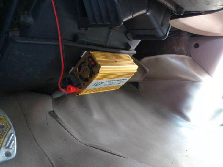

Làm dzầy ngon hơn: Đi cọng dây riêng từ ac-quy, qua rơ-le để invector chỉ có thể được cấp điện khi công tắc ON (cho nó an toàn). Ra Nhật Tảo kiếm invector chừng 200w, loại phát sóng sin (sine-wave modified) thì tốt hơn, nối vô là xài thôi. Xài 220V AC rất tiện: Sạc laptop + đủ thứ, đèn ống để cắm trại, quạt, mỏ hàn điện...

Xe bác tamtany là previa thì đi dễ vì chỗ rộng và bình điện cũng gần nơi bác gắn là dưới quạt dàn lạnh trước, chứ nhiều xe đi dây cũng khó khăn lắm lắm .
Gắn Inverter cho xe
Bộ Inverter này khi hoạt động khá nóng nên các bác cần kiểm tra đủ tải trong khoảng 2-3 giờ xem có quá nhiệt không. Nên gắn cầu trì đầu vào thích hợp để bảo vệ.
Gắn Inverter cho xe
Thời nay ngta xài Pure sine wave, chứ ai mà xài Sine-wave modified bác ui:D:p
