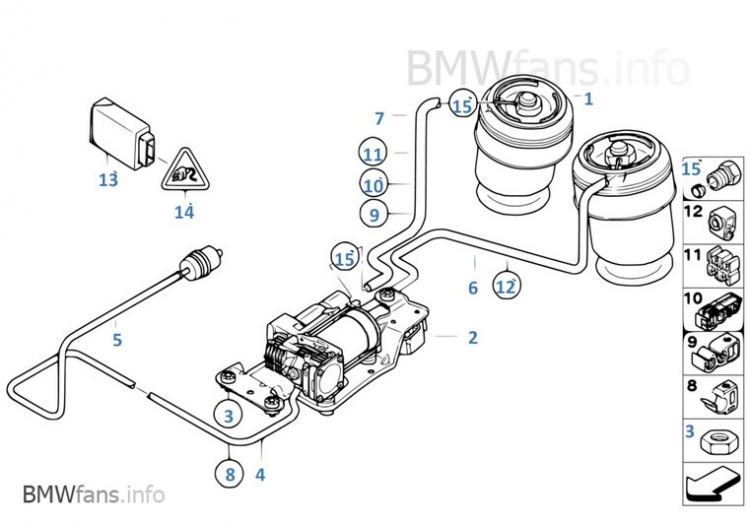

Ko biết xe bác là 3.0 hay 4.8, em cứ lấy 4.8i 2007 Mỹ N62N của em làm ví dụ nhé. Bác xem link này http://bmwfans.info/parts-catalog/E...r_axle/levell_device_air_spring_and_ctrl_unitAh bác cho em hỏi thêm mình order cái bầu hơi thì có kèm theo cái Ống hơi và Co nối không a? Hay nó có part num để order riêng?
Của em thì lúc trước ko cần mua ống (hàng bán không kèm ống, chắc phải order riêng), chắc tại chưa hư. Bác xem hình xem bác muốn tra part của bộ phận nào rồi kéo xuống lấy part bên dưới. Lưu ý là nếu có part y chang thi ko lo nhầm , nhưng nhiều hàng OEM phải tra thêm part thay thế (cross interchange).
cái máy bơm của bác là số 2, giá đề xuất là 873$, như vậy em đoán mua ebay/amazon hàng đúng bmw rẻ hơn được chút đỉnh thôi, nhưng mua hàng OEM thì khoảng 50-60% giá đề xuất.
