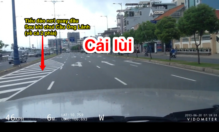

Đường VVK.
Tiểu đảo sau Cầu Ông Lãnh - một phương án Cải Lùi.
Mong bác G9 cùng các bác khác xem xét lại Giúp.

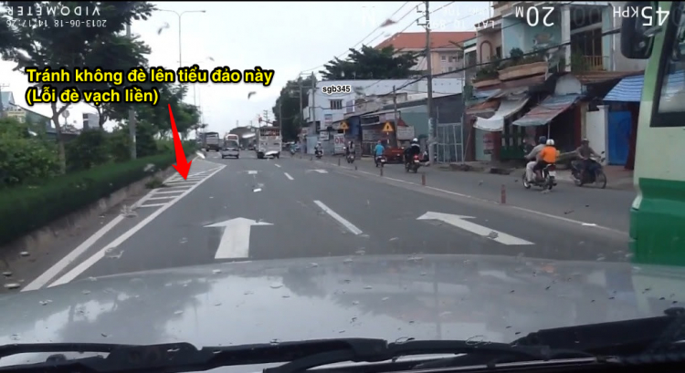

Nên thay thế Tiểu đảo này bằng khoảng 10 mũi tên 1.18 Rẽ Trái.
Góp ý với bác Chánh !!!
Các mũi tên Rẽ trái này cần vẽ thật sớm trên làn sát dải phân cách, để các xe đi thẳng biết mà chuyển vô làn bên phải càng sớm càng tốt, các xe quay đầu hoặc quẹo trái không phải mất công len vô hàng xe bên phải để tránh tiểu đảo, rồi lại chuyển sang làn trái để quay đầu hay rẽ trái.

Còn nếu vẫn muốn giữ nguyên tiểu đảo đó, các bác cần kẻ lại vạch các làn bên phải, sao cho vạch kẻ chia làn phải song song với vạch chéo bên phải của tiểu đảo, chừa đường đi cho xe trên làn sát GPC không bị tiểu đảo cản mũi hết đường chạy.
Kẻ như trên QL22 thế này thì xe mới chạy được.
