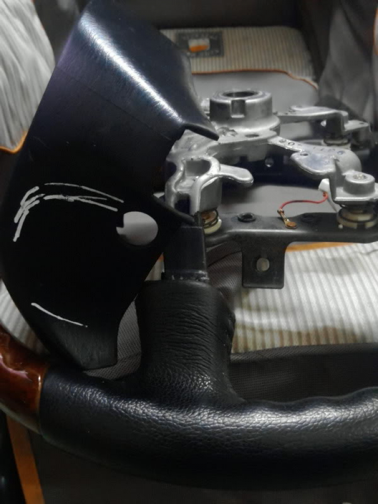

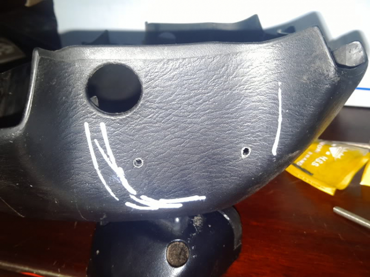

3. Tháo hết có thể, lấy dấu, khoan lỗ 4 ly
@Hải Nguyễn: Escape - Mông má - độ đẹo - Lẩu ếch theo tiêu chí tự làm khắc sướng

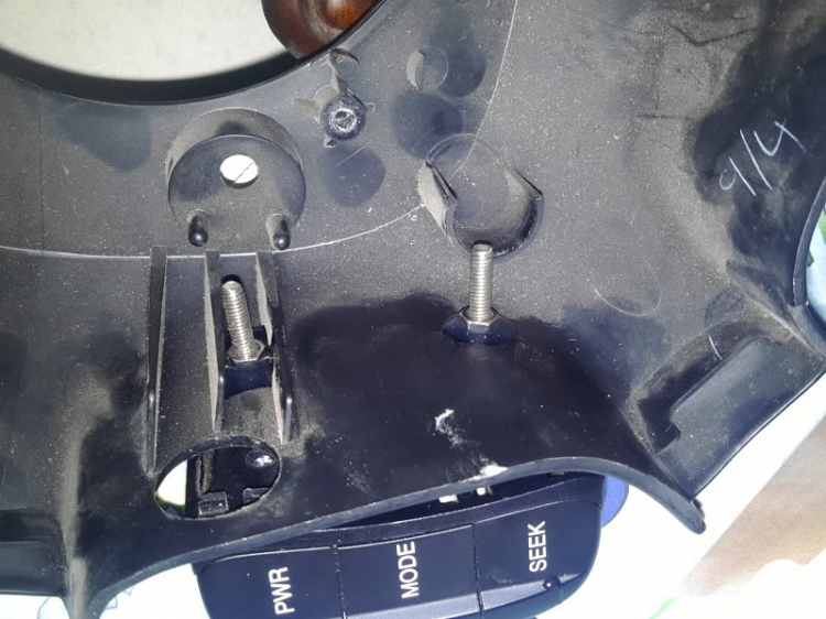

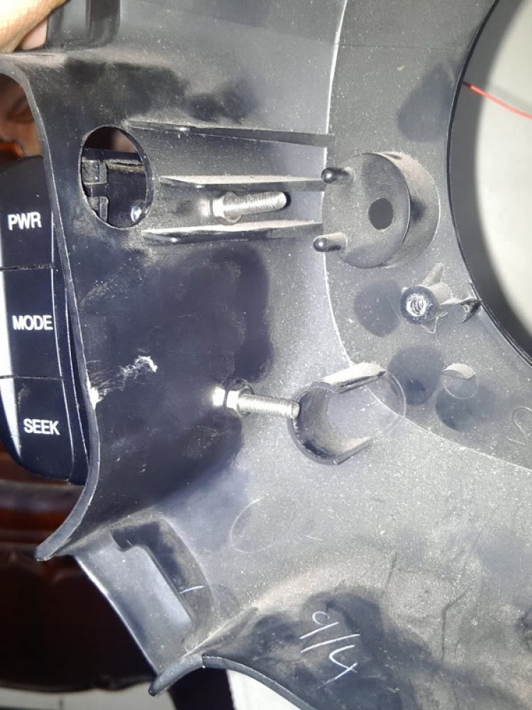

4. Bắt thử chân ốc. Dùng keo epoxy cố định chân ốc vit.

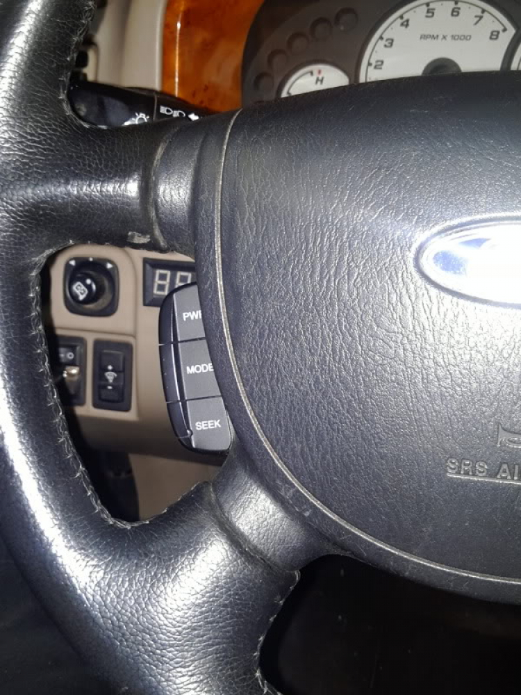

Tháo điều khiển ra. Lắp lại vô lăng, túi khí. Bắt điều khiển, đấu dây.
Xong
8/10/10
6.364
2.031
Q7 - Sài Gòn
Thanks bác hainguyen. Lắp bên phải thì vướng khoá công tắc hay do tuỳ vị trí thuận tay thích đặt bên nào cũng đc hả bác?
