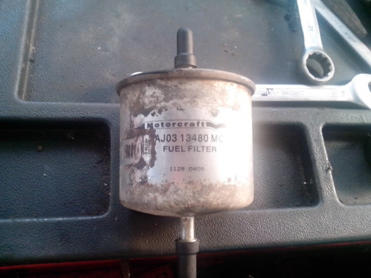

Thay thế lọc xăng - nguồn chính hãng CPF
@Hải Nguyễn: Escape - Mông má - độ đẹo - Lẩu ếch theo tiêu chí tự làm khắc sướng
lọc xăng cũ vẫn ngon, sạch nhưng thôi cứ thay

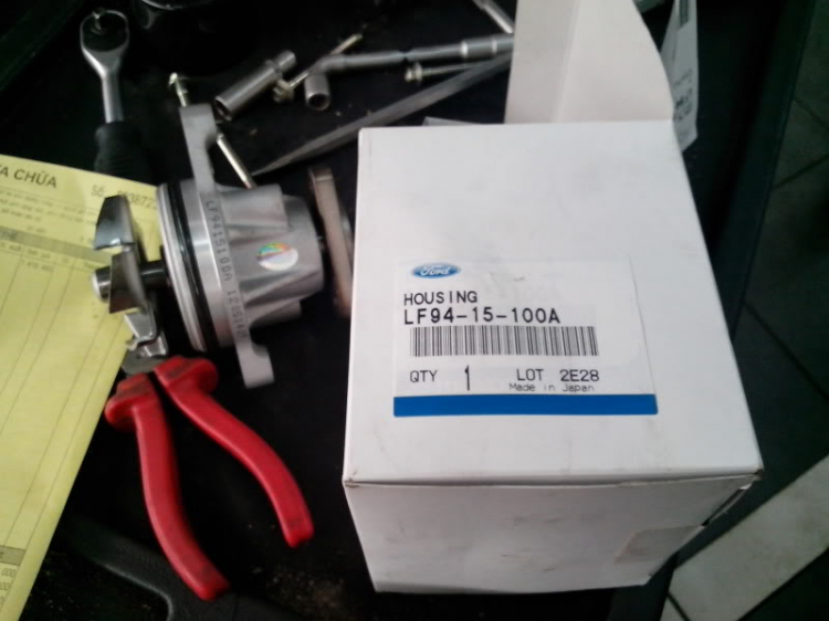

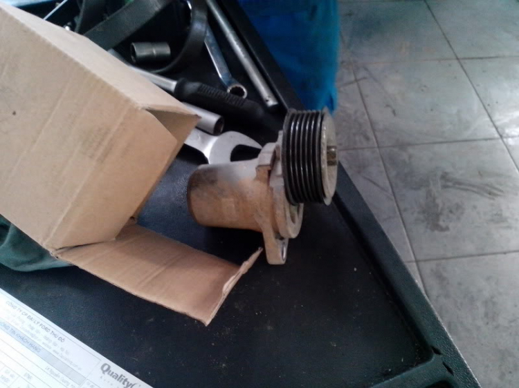

Phát hiện thêm bơm nước phớt đã chẩy nên tiện thay luôn máy bơm nước - nguồn chính hãng CPF

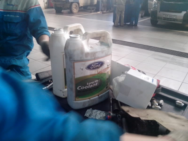

Thay bơm nước thì tất nhiên phải thay hết nước làm mát, tiện em thay luôn dầu cầu, dầu phanh, dầu trợ lực, dầu hộp số: vị chi cỡ 10v nữa mới nghĩ đến mớ này

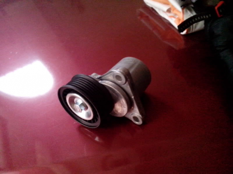

Tiếng rít của dây curoa nên em thay luôn dây curoa mới chính hãng và bi tăng tổng mới
Bi tăng tổng cũ
Bi tăng tổng mới

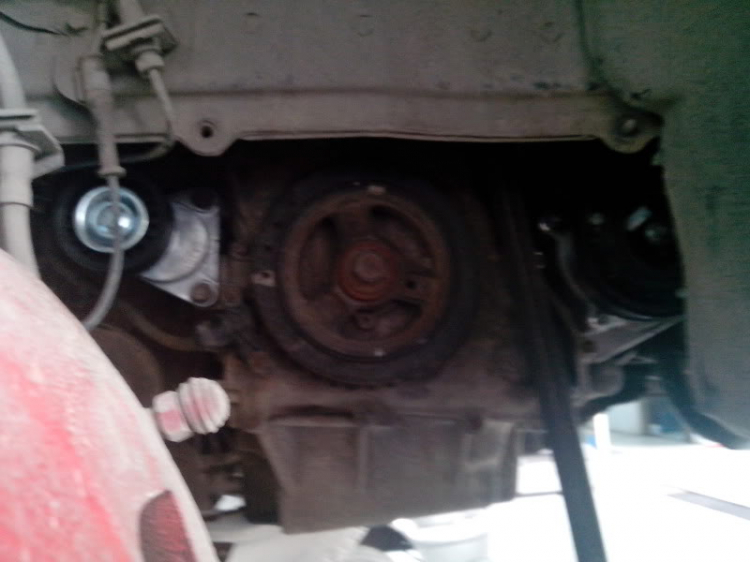

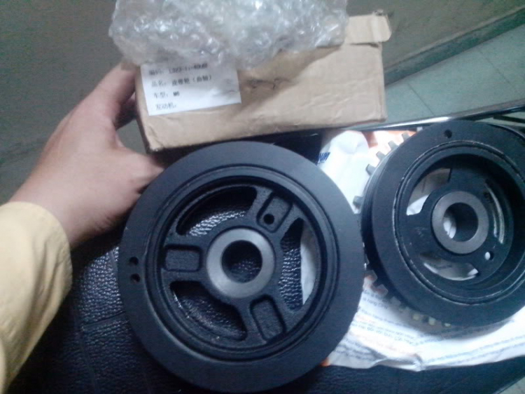

Thay bi tăng tổng, thay curoa mà tiếng rít vẫn còn, phát hiện ra pulley đầu trục cơ có vấn đề (vạch đánh dấu giữa 2 vòng sắt, giữa là lớp cao su - đã dịch chuyển)

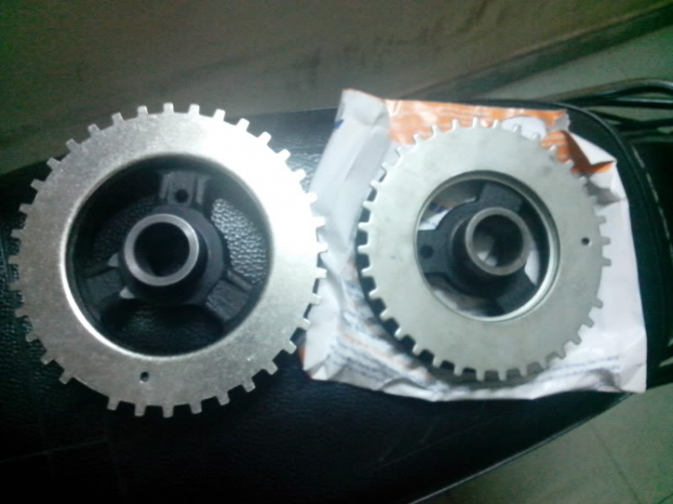

Hàng về, bên trái là cho escape 2.3 < 2007, phaỉ la cho escape 2.3 >= 2007

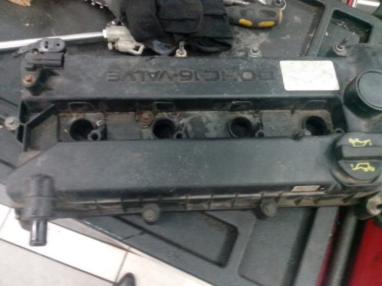

- Đầu tiên tháo nắp dàn cò

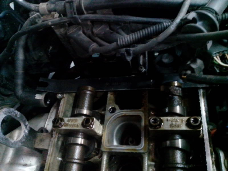

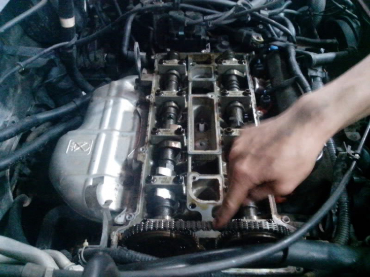

kiểm tra xích cam

Chốt cơ dưới pulley và thay thế, thợ cả CPF đích thân thi công

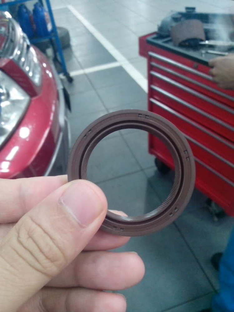

Cùng 1 công, em thay luôn phớt đầu trục cơ chính hãng

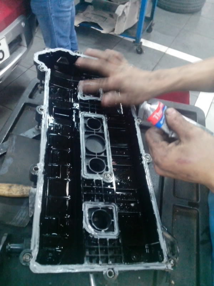

Lắp lại
Hoàn chỉnh
