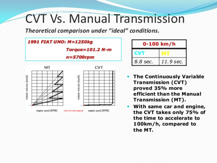

Lẽ ra em định làm một bài riêng để cập nhật thêm một số hình ảnh về thông số của hộp số CVT để các bác tham khảo. Nhưng mà nóng quá rồi và dạo này em cũng bận nên em đưa luôn vậy.
Hộp số CVT là gì ? Công nghệ hộp số CVT trên Honda City

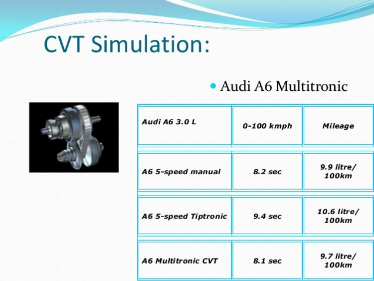

kế đó là trên chiếc Audi A6 :
nguồn :"http://www.slideshare.net/vijay2310/cvt-mini-project-presentation

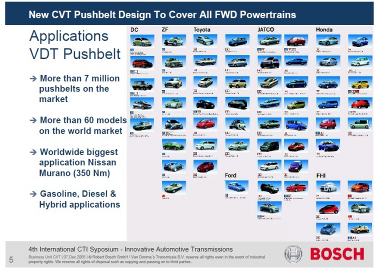

Tiếp sau là một số hình ảnh và tài liệu được Bosh công bố.
Đây là các dòng xe đã sử dụng hộp số CVT có sử dụng dây belt thép của Bosh sản xuất:

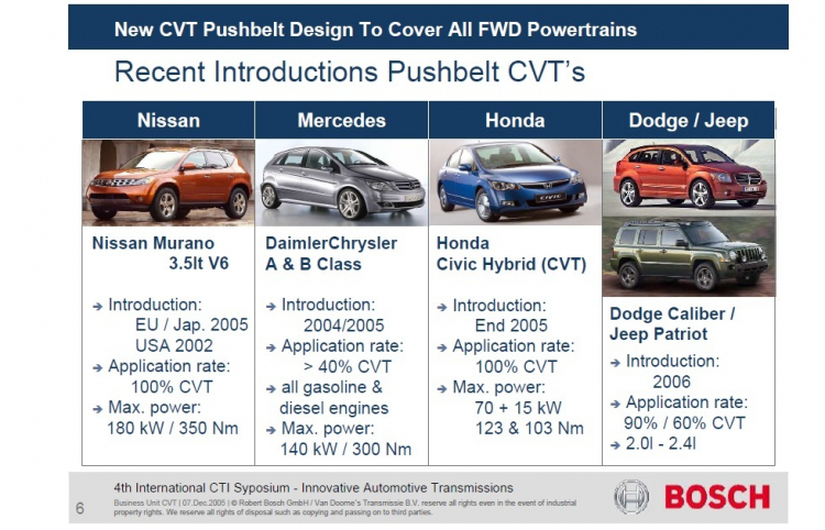

Thông số kiểm tra dây belt do Bosh phát triển, test ở mức 435N/m trong khoảng thời gian 40 tiếng.

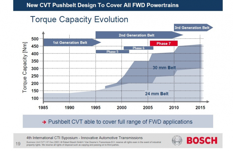

Cuối cùng là biểu đồ cho thấy sự phát triển của công nghệ sản xuất dây belt thép cho hộp số CVT của Bosh, lưu ý các bác về khoản chịu tải moment xoắn ở mức 500 N/m.
