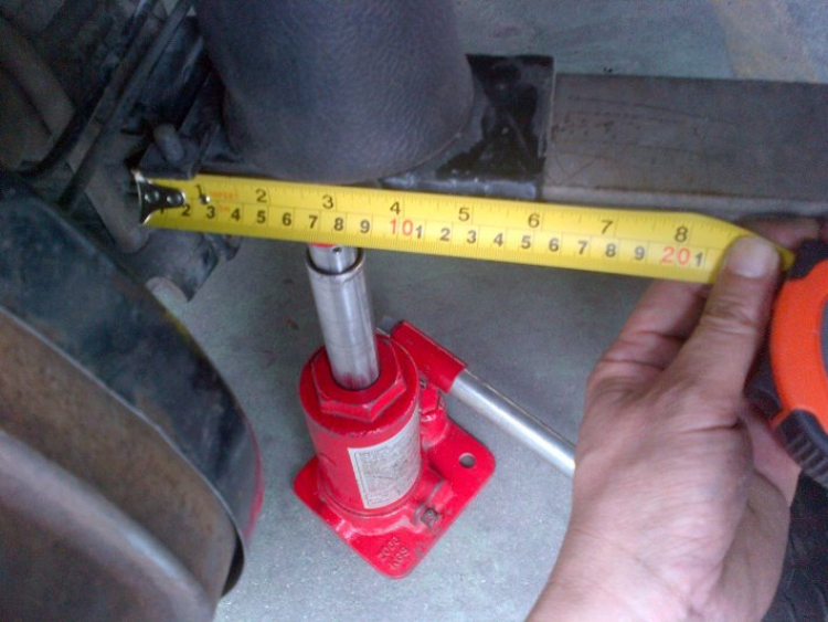

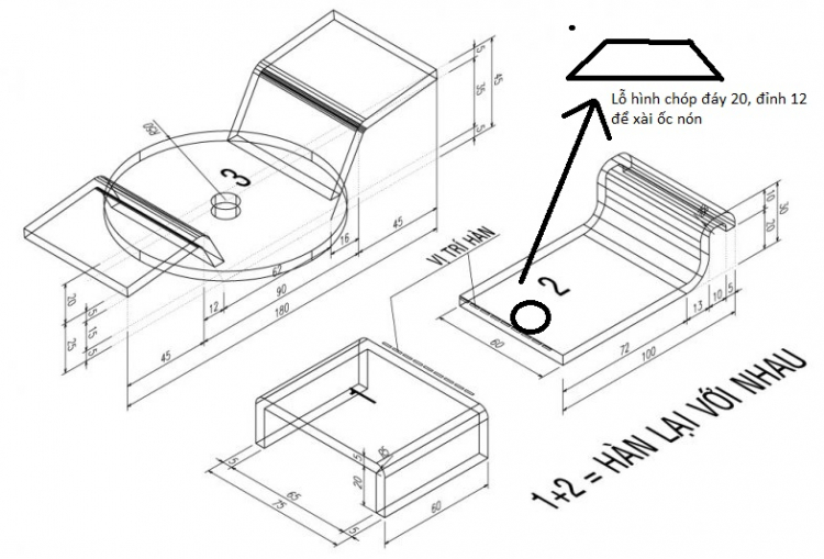

Có Bác giúp phần 3D thì để hôm nào Em chui xuống gầm đo chi tiết kích thước cho.
bác xóa chỗ 20 mm đi là dễ quan sát. Mình nghĩ cái miếng pát ở trên sẽ ghép từ 03 phần: miếng tròn giữa to bằng đỉnh mặt bầu, miếng 02 là tai thấp, miếng 03 tai dài. Nói chung để OK, thì bác Phong đo kỹ lại.Bác Phong xem kỹ bv lại đi , E vẽ miếng thép số 3 có 2 cái cánh độ cao chênh nhau 20mm chứ k có bằng nhau .Nhưng nói gì thì nói cũng k bằng thực tế .@Bác Vietnhat : đúng gòy Bác phải thêm mắm muối nữa ah, chứ đâu có dể ăn ...kaka.
Còn vẽ 2d cũng được.

Bác ghi chú thêm là góc của 2 miếng sắt uốn thành góc 120 độCó phải vị trí số 3 nó như vậy không hả Bác vietnhat , còn mấy thông số còn lại để bác Phong đo xong rồi e chỉnh 1 lần luôn .
còn vị trí 1 và 2 liền nhau không có mối hàn nối đâu bác, cắt sắt hình và dập thành 2 cái tai vuông góc
Bác vẽ luôn trên đó có 1 cái lỗ phi 12, khoét âm hình nón, phi đáy 20mm nhé
Này đo thì đo:
Demo trước 1 miếng phía trên:
