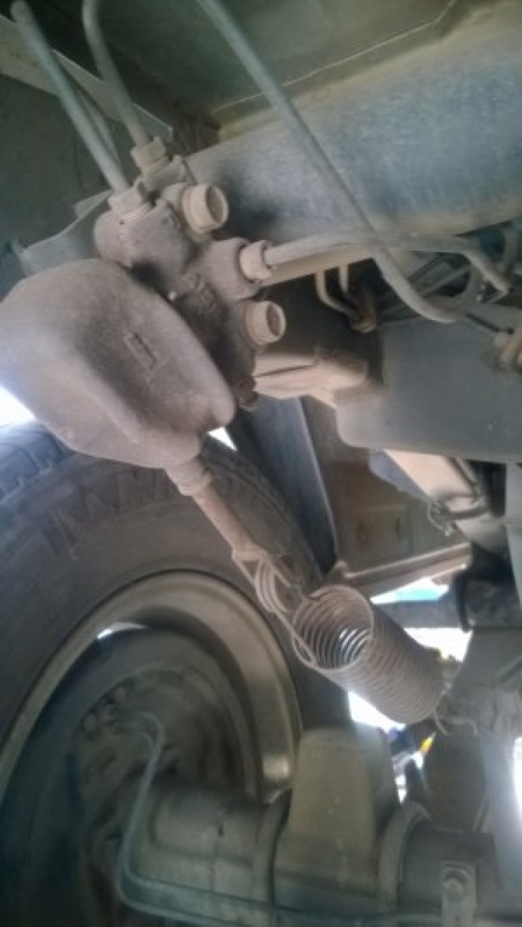

ko phải đăng kiểm cần lực thắng phải mạnh, ăn liền...mà tài xế ở VN cũng cần, vì ở xứ mình ko có đường bị phủ băng tuyết trơn trượt nên ko bị trường hợp thắng gấp đến quăng đít.
hihi ...em cũng bị chui vô lộn chuồng.View attachment 245523
Haizz vậy mà em đành đoạn tháo ra bỏ , giờ phải gắn vào lại....
đúng là thiếu hiểu biết + nhiệt tình+ ngu ....dốt = phá hoại
Nhưng cũng phải nói là cái đó của em nó như cái răng rụng treo lủng lẳng đong đưa, lò xo thì mất tác dụng...nên em gai mắt quá mới gở

Cái này em nhận tội thay cho gara, em không biết thì cũng không có tội , tạm chấp nhận được, nhưng gara nó tháo mới ác chứ, có em đó nhưng em không cản nổi vì....em không biết tầm quan trọng của nó...hic hic,
Ha ha. "Ruột thừa" của con người nó cũng có chức năng của nó mà Bác, bất khả kháng con người không thay ruột thừa được nên bị hư đành phải cắt bỏ.
Thôi thì chuyển qua cái bầu hơi loại nhỏ không bị vướng cái này thì kiểm tra lại xem cái van (LSPV) cũ nó còn hoạt động ok không, nếu không mua cái mới gắn vô cho an toàn đi Bác.

Bố trí ntn thì chỉ cần thả cái lò xo ra là thắng sau đạt mức cao nhất..để đăng kiểm.
các bác nhớ không được đụng tới nhé .
bác nào đã tháo hư rồi, hôm nào gom lại làm một lượt.
Bác Trường theo em thấy phái đầu cái loxo bắt vào cầu xe, em thấy có con ốc cho minh chỉnh được lực tác động của loxo lên van, em chưa dám chỉnh vì còn chưa hiểu rỗ được nguyên lý vận hạnh của cái van này, bác cho em hỏi khi loxo dản ra la lúc van mở hay đống, lúc đó lực thắng ở bánh sau tăng hay giảm
