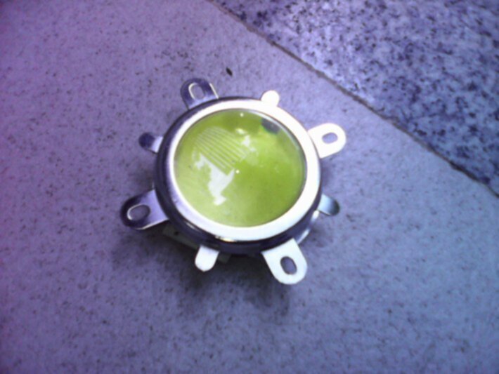

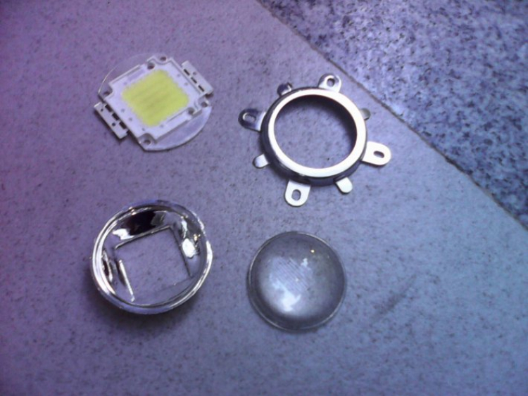

Tình hình em sợ đi ban đêm nên đã sắm 1 con led 50W-12V -
Em định gắn ngay giữa chổ cái hốc lấy gió phía trước cảng xe , theo các bác có kinh nghiệm về Led thì cần chú ý những gì ah. Mình nên mắc song song với đèn gầm zin của xe hay làm công tắc riêng ah ?

Nên đi công tắc+rờ le riêng cho chủ động đi bác. Quan trọng là chống nước và gel giải nhiệt giữa đít và đế nhôm tản nhiệt ( nóng ghê lắm ). Giống như cái CPU computer vậy. Con led này 50w sáng hỗn lắm nhưng nhờ gương cầu nó sẽ gom gọn và đẩy chùm sáng ra xa. Bác nên test trước khi gắn vào nhe.Tình hình em sợ đi ban đêm nên đã sắm 1 con led 50W-12V -

Cám ơn bác Joile Đen , để mai em tiếp tục .Chắc làm công tắc riệng(chắc thợ làm vì em làm k có đc) , khi chay thì mình bật lên cho nó giải nhiệt phụ , còn khi đậu thì mình tắc nó đi ah . Em sẽ chú ý theo lới Bác.
