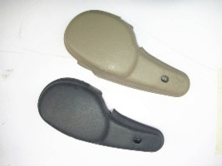

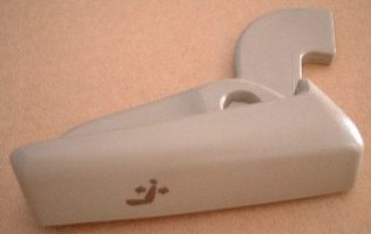

Hình như Jolie có 2 màu này hả bác,bác chọn đi chớ em hok chắc xe bác màu nàobác vietnhat giữ giúp em 4 cái miếng nhựa (màu kem) cần gạt ngã ghế nha bác, V2 e mất 1 cái của hàng 3, lấy dư để sơ cua, cái miếng nhựa ốp hông ghế bác có màu kem kg?
còn cái chỉnh ghế tài pụ cũng hay bị mất hoặc bể gảy, các bác xem thử xe mình có vậy không thì la to lên nhé
Riêng xe bác @thepviet thi em chưa hình dung ra, vì xe đang để ngoài mưa nên chưa chạy ra xem được...Em đang thiếu 01 cái nút nhựa màu đen ngay đầu rãnh thoát nước mưa của cửa bên phụ, kế bên kính chiếu hậu. Hôm bữa ku nào tháo mất của em 01 cái. Bác có cái núm vú đó không ạ?

Bác cho e xin đặt cái ốp nhựa màu kem của hàng ghế thứ 2 bên phụ và cần chỉnh ghế tài + phụ luôn nhé bác. Hết bao nhiêu bác báo em nhé. Cám ơn bác nhiềuHình như Jolie có 2 màu này hả bác,bác chọn đi chớ em hok chắc xe bác màu nào
