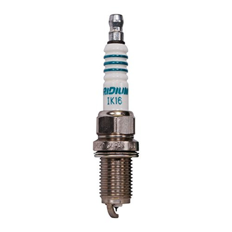

Em nghe nói thay bugi iridium xe chạy mạnh hơn và bền hơn bugi thông thường. Vì lượng xăng đốt hết 98%, bugi thường đốt 74%. Có bác nào đã thay bugi loại này rồi xin cho em chút kiến thức

Thế hệ bugi từ trước đến nay :Em nghe nói thay bugi iridium xe chạy mạnh hơn và bền hơn bugi thông thường. Vì lượng xăng đốt hết 98%, bugi thường đốt 74%. Có bác nào đã thay bugi loại này rồi xin cho em chút kiến thức
-nickel
-platin
-iridium
Bền hơn thì em công nhận do iridium chịu nhiệt tốt hơn còn mạnh hơn hay ít hao xăng hơn thì hổng có đâu. Chuyện mạnh hơn hay ít hao xăng hơn phụ thuộc nhiều yếu tố lắm chứ không thể chỉ cái bugi nói lên tất cả. Ở xe phun xăng có 3 thông số quan trọng cho động cơ hoạt động tốt được phản hồi từ các bộ phận sau :

Túm lại xe em cứ bugi thường (nickel) theo yêu cầu nsx mà mần thôi. Vẫn tèng tèng 9 lít địa hình đồng bằng, vẫn ra nước ở pô mổi buổi sáng...Chết! Em chưa xài qua bugi loại này mà phát biểu lung tung quá
Em đang sử dụng bugi iridium chưa tháo máy ta nên chẳng biết nó có đốt hết kg, đứng 1 chổ nhờ bà cả đạp lút cán kg thấy ra khói, hao xăng ư, tùy chổ chưa quánh giá đc cở 9 lít đg trường
Em xài 4 con Denso này được hơn 3 năm với khoảng 60k km rồi nè. Không có tiết kiệm xăng hơn bugi thường đâu nghen, nhưng tăng tốc ở dãy tốc độ chậm thì cảm giác sướng hơn nghen.
