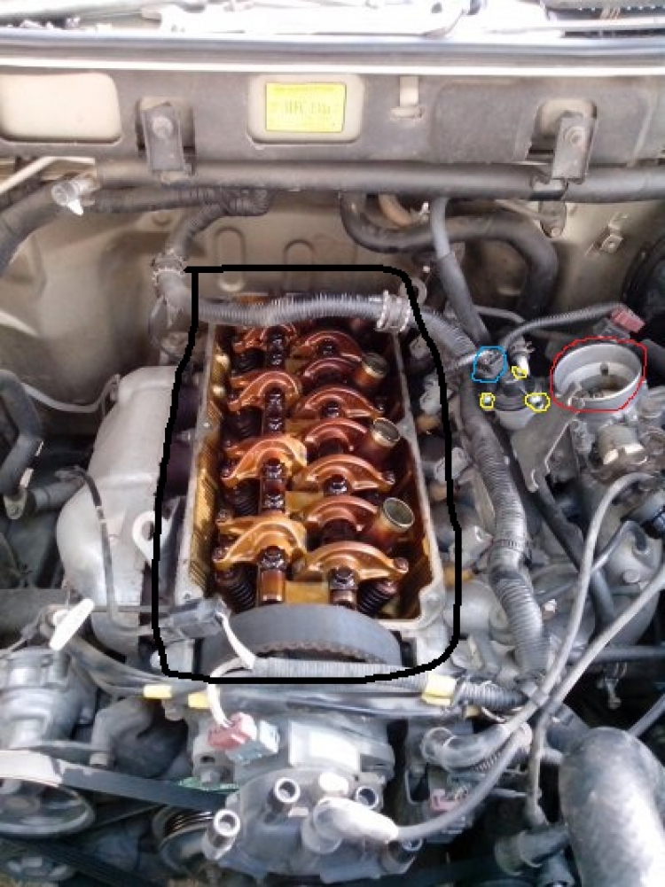

Nghịch bướm thì nhiều người nghịch được, còn nghịch đến cái làm cho bướm tự mở ra to hơn mỗi khi bật máy lạnh, đánh lái mà không cần đến ông lái xe đạp cồ, ý nhầm, đạp ga, thì không nên. Hầu hết các gara và hãng đều không dám đụng đến cái món này (khi nó còn bình thường) chứ không riêng gì gara chổ Bác, vì nguy cơ bị chủ xe bắt đền khá cao. Học phí tiềm ẩn lên đến gần 11 chai, nên nếu nó đang bình thường thì cứ để yên vậy đi Bác.
Mặc dù cái ông trên kia đã bàn ra & can ngăn nhưng em vẫn giữ lời hứa sẽ chỉ cho Bác vì em biết 1 khi đã máu thì...e hứa e không khiếu nại gì cả. xong dù thía nào e cũng báo cáo lại cho anh e.
Đây là hình minh (tai) họa:
Bước 1: vặn 2 cái cổ dê để tháo đoạn ống cao su hình chữ J nối bô-air với cái họng ga khoanh màu đỏ. Khi mở Bác tháo đầu bên họng ga trước, đầu bên khi tháo sau. Khi lắp vào thì làm ngược lại.
Bước 2: tháo cái jack cắm khoanh màu xanh, nhẹ nhàng thôi để nó bể cái khung nhựa màu xanh bên trong.
Bước 3: tháo 3 con vit khoanh màu vàng. Cẩn thận để nó rớt xuống dưới kẹt trong gầm xe là cũng mệt à nha.
Bước 4: Rút cái mô-tơ bước lên. Cẩn thận rơi mất cái lò xo bên trong.
Bước 5: Bác muốn làm gì thì tùy Bác.
Thật ra nếu xe Bác không có hiện tượng gì bất thường ở tua máy thì cũng không nên động chạm tới cái này. Nhưng nếu Bác vẫn cứ muốn động đến nó thì cũng không sao, nếu lỡ may có hậu quả gì thì lên đây hỏi tiếp thế nào Bác @vietnhat cũng chỉ cho Bác

Gì có tui trong vụ vọc bướm này nữa....cho em xin đi nha, hôi nha...Mặc dù cái ông trên kia đã bàn ra & can ngăn nhưng em vẫn giữ lời hứa sẽ chỉ cho Bác vì em biết 1 khi đã máu thì...
Thật ra nếu xe Bác không có hiện tượng gì bất thường ở tua máy thì cũng không nên động chạm tới cái này. Nhưng nếu Bác vẫn cứ muốn động đến nó thì cũng không sao, nếu lỡ may có hậu quả gì thì lên đây hỏi tiếp thế nào Bác @vietnhat cũng chỉ cho Bác.
À, em khuyến mãi thêm: Bác có muốn hỏi cách tháo cái chỗ khoanh đen hông để em chỉ luôn 1 thể![]()
Kỹ năng làm bướm bình thường trở nên tự mở to và khóc ré lên thì thớt này thiéu gì..
Hôm trc em vào gara bảo vệ sinh bướm vì sợ lâu ngày bướm dơ, nhưng bị từ chối thẳng thừng, hoặc là viết cam kết hoặc là để nguyên...
Chào bác Máy đẹp quá bác ơiMặc dù cái ông trên kia đã bàn ra & can ngăn nhưng em vẫn giữ lời hứa sẽ chỉ cho Bác vì em biết 1 khi đã máu thì...
