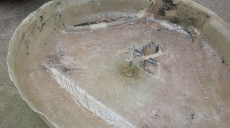

Cái này dể mà, chổ nào họ nhận sơn thì họ vá cho Bác được luôn đó. Vì vá xong thì Bác cũng phải sơn lại. Nếu xe Bác có bảo hiểm thì kêu bảo hiểm nó sẽ làm free cho mình.Gửi anh Phong mấy tấm hình cận cảnh cái quần rách của...em nè. Chờ thông tin hướng dẫn trét trám của anh nghen.
Còn nếu Bác D.I.Y tự sơn được thì khi nào rãnh tháo cái ốp đó mang đến em, em vá mặt trong cho, mất chừng 30p thôi. Muốn cấy thêm cây buloong dính vô ốp như vầy luôn cũng được, để bên ngoài không thấy cái "đồng tiền" inox kia.
Bảo đãm chắc chắn, nhưng thẩm mỹ (phía trong) thì có thể kh đc đẹp, nhưng mặt nó khuất mà.
