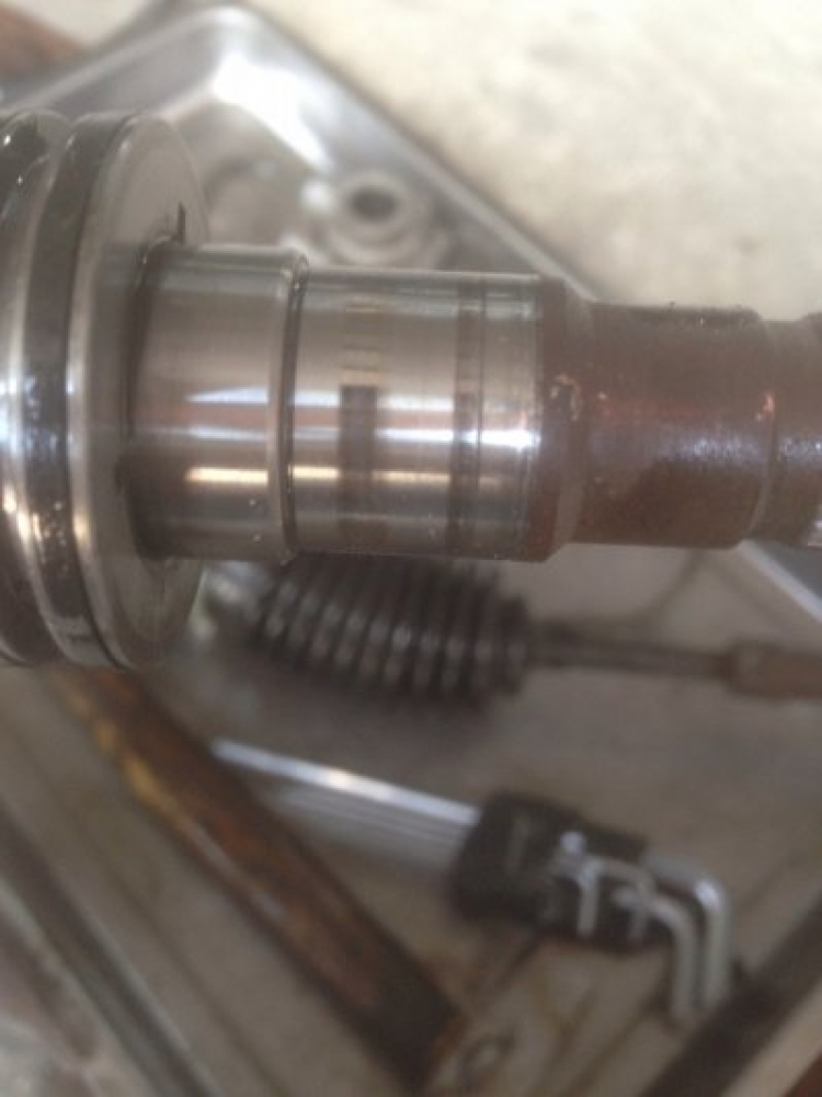

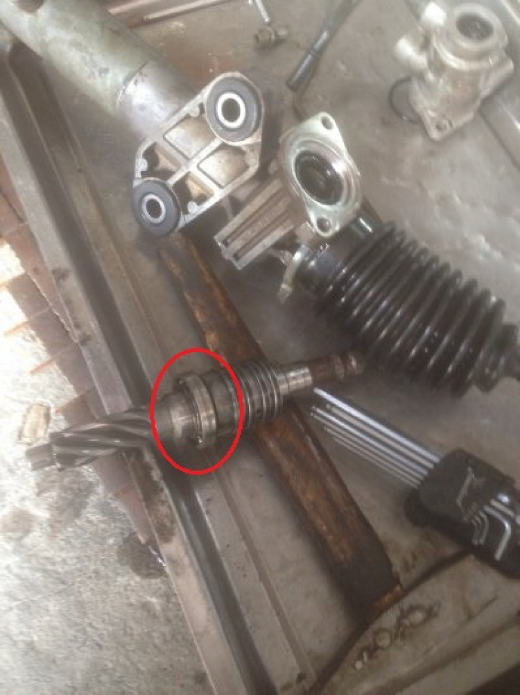

kết quả sau khi đem ra gara thay phot thì bị mòn luôn cốt lái, phải đi mạ crom lạ, có bác nào biết mua cây này hoặc dư báo rm, thanks
Ghê vậy.kết quả sau khi đem ra gara thay phot thì bị mòn luôn cốt lái,
hồi xa xưa cái zụ chải nhớt nhao nài nó làm em mất kha khá lúa.kết quả sau khi đem ra gara thay phot thì bị mòn luôn cốt lái, phải đi mạ crom lạ, có bác nào biết mua cây này hoặc dư báo rm, thanks View attachment 460276 View attachment 460278
Mới nhìn chỉ chảy nhớt thui, tháo ra nó đi một serie lun: ro tuyn, thước lái, bạc đạn,
Đúng như bác soile dự ( thay luôn bạc đạn ngay cái cốt thước lái ) sẵn tiện em kiểm tra luôn cục cao su ngay giữa thanh LAP các đăng ( bi T ) cao su và bi T bị rơ phải thay ( cái này xe bác Huy thay rồi ) hehehe. Hèn chi xe em nó hơi hơi bị lung lắc khi vào số de.( không nặng lắm nhưng lở công làm rồi làm luôn ), sau khi nhìn thợ thầy tháo cái trợ lực lái ra thì em mới biết là tự tay em không thể nào tháo ra được ( kaka chắc tại trình em yếu ),hồi xa xưa cái zụ chải nhớt nhao nài nó làm em mất kha khá lúa.
