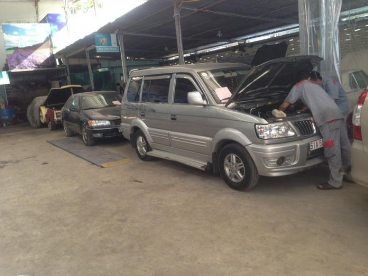

Sáng nay em hơi bối rối vì cái bơm xăng do anh chủ garage đi CV anh thợ trẻ lại báo cái bơm xăng ko phải Jolie, vì mù tịt cái vấn đề này nên đã làm phiền bác @auto_chien, em mạn phép sorry bác sự cố sáng nay mong bác thông cảm. Thông tin bác @luonglap82 đã chính thức bán xe Jolie và lên đời Chevrolet.
Cái bơm bác nói là cái đang xài hay cái chuẩn bị thay? Bác luonglap82 lên đời xe gì vậy bác, bác nói chevrolet thì ai biết xe gì.Sáng nay em hơi bối rối vì cái bơm xăng do anh chủ garage đi CV anh thợ trẻ lại báo cái bơm xăng ko phải Jolie, vì mù tịt cái vấn đề này nên đã làm phiền bác @auto_chien, em mạn phép sorry bác sự cố sáng nay mong bác thông cảm. Thông tin bác @luonglap82 đã chính thức bán xe Jolie và lên đời Chevrolet.View attachment 460590
