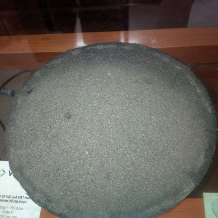

Report lọc gió máy lạnh phiên bản off trước Tết tại chổ Bác tucongvien, tác giả phát minh Bác Jolie Đen. Thời gian sử dụng, hơn 10.000km.1. Nguyên lý cấu tạo:- Bác Đen chế 1 cái lọc hình tròn, khung lọc bằng mica mỏng hình vành khuyên, màng lọc là tấm lọc than hoạt tính.- Vị trí gắn: nhét vào hộp đảo gió số 5 (khi chọn gió trong hoặc ngoài) và dán dính bằng keo 2 mặt vào hộp đảo gió theo viền lọc vị trí màu đỏ (hình mượn của Bác hoangtan1312)2. Hiệu quả:Như Bác @honghaiht2002 đã report.3. Hậu quả- Gió thoát ra từ cửa gió máy lạnh ngày càng yếu đi do bụi đóng trên lọc ngày càng nhiều và tiết diện của lọc nhỏ hơn rất nhiều so với các xe có thiết kế lọc gió (lọc gió chuyên cho xe có thiết kế lọc nó có hình xếp gấp zíc zắc chứ không phẳng và diện tích bề mặt lớn hơn lọc gió chế này nhiều). Muốn khắc phục điều này thì thường xuyên vệ sinh hoặc thay cái lọc, tuy nhiên mỗi lần làm việc này thì phải tháo cái quạt gió ra, và nếu tháo ra vào nhiều lần có nguy cơ làm lờn ren 3 cái lổ bắt vít của cái quạt do ren nó làm bằng nhựa.- Lọc được gắn vào bằng keo dán 2 mặt, xài 1 thời gian do quạt chạy rung và khu vực này bụi nhiều nên keo sút ra làm cái lọc lệch vị trí, khi mình ấn nút công tắc chuyển từ lấy gió trong sang lấy gió ngoài và ngược lại sẽ kích hoạt cái motor đảo gió, cánh đảo gió trong hộp đảo gió di chuyển, kẹt vào cái lọc, trong khi cái motor vẫn cứ quay (do cánh đảo gió chưa đến đúng vị trí, nó không hiểu để ngưng) thế là nguy cơ tèo cái cơ cấu đảo gió này. Thực tế xe em đang bị, giờ bật nút đảo gió là nó kêu cạch cạch liên hồi, em đang khắc phục tạm nhưng chưa có thời gian tháo ra để tìm hiểu kỹ nhằm khắc phục triệt để. Sợ nó tèo các bánh răng như xe Grandis hay bị thì toi.
Dù sau cũng rất cảm ơn Bác Jolie Đen đã dày công ngâm cứu cho anh em, và hy vọng phiên bản của Bác honghaiht2002 đang lắp khắc phục các nhược điểm trên. Còn nếu đang giống cái của em thì cứ sau khoảng 2.000km chịu khó tháo cái quạt ra kiểm tra tình trạng cái lọc, đừng lười, làm 1 lèo 10.000km rồi đến khi nghe nó cạch cạch mới tháo ra như em.
4. Gợi ý suy nghĩ cải tiến tiếp theoEm đang ngâm kíu giải pháp khác. Công dụng của cái lọc là lọc bụi + khử mùi, vậy có nên mình chế vào xe 1 cái máy lọc không khí gắn rời, để ẩn vào nơi nào đó trong xe cũng sẽ đạt được mục đích mong muốn, lắp đặt đơn giản, thay màng lọc cũng dể hơn, chọn loại xài màng lọc Hepa của Mẽo luôn cho nó bờ-rồ.... Có đều giá loại trung bình cũng gần 2 chai, mỗi lần thay màng lọc tốn khoảng 250-500k.

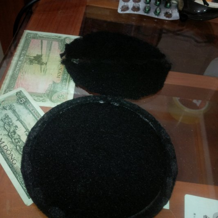

Mới tháo và vệ sinh xong, Lọc gió máy lạnh Jolie thì em đang xài của hãng JD, made in Vietnam, lọc zin nó làm 2 lớp, em thấy cản gió nhiều quá nên e tách bỏ bớt 1 lớp.
