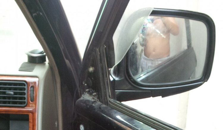

Bác nào tháo gương chiếu hậu rồi chỉ e với một bên của e ko chỉnh điện đc nữa rồi ko biết sao nữa.
Tháo nguyên củ gương ra khỏi xe bằng cách tháo 3 con ốc góc bên trong cửa xe

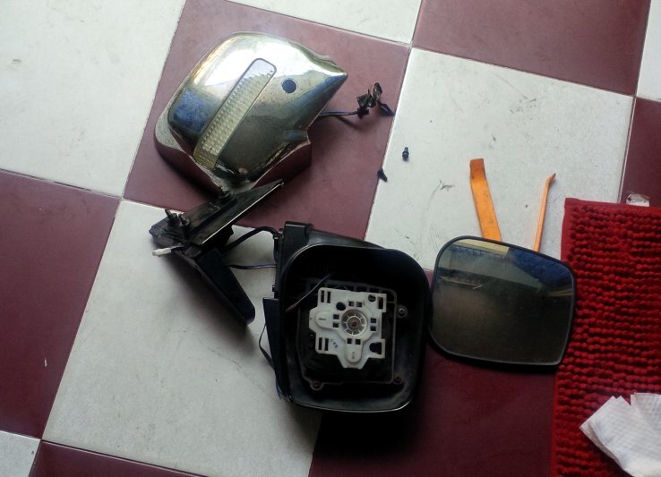

Phía dưới củ gương có 3 con ốc bake tháo nó ra thì sẽ tách rời đế gương và phần trên. Dùng tay ấn nhẹ mặt kiếng vào sẽ thấy ngàm nhựa, tách ngàm nhựa sẽ lấy rời mặt kính ra và lòi cái motơ chỉnh kính.

Phía dưới củ gương có 3 con ốc bake tháo nó ra thì sẽ tách rời đế gương và phần trên. Dùng tay ấn nhẹ mặt kiếng vào sẽ thấy ngàm nhựa, tách ngàm nhựa sẽ lấy rời mặt kính ra và lòi cái motơ chỉnh kính.View attachment 470291
