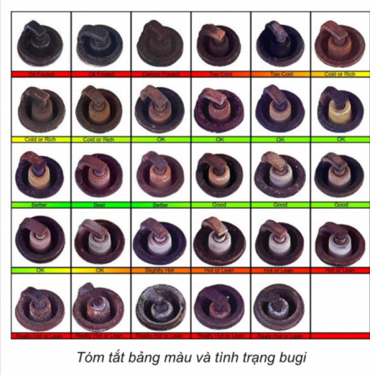

E có bảng so màu lá lúa, í lộn so màu bugi đây các bácVụ bugi có lý đó bác, em đang gắn của NGK, đọc 4G63 cho ku em mua mang về xài thử, thấy ổn, từ hồi gắn tới giờ em chưa tháo ra coi có gạch tôm cua gì ko

Denso thì em chưa xài nhưng có đú đởn 4 cái NGK BK5EGP rồi. Sau 1000km em tháo ra xem thì đầu bugi trắng như ma luôn, lắp lại bugi thường của hãng chạy vài bữa lại đỏ gạch như xưa?! Theo chiên gia khói lửa @hoangtan1312 thì do giàn lửa của em chịu hok nổi nhiệt nên không đú lại mấy con bugi đầu platinum. Thế là em cho 4 em này vào xó (chờ có con nhạn nào là đà em thanh lý kiếm vớt chút vốn, hé hé).Nếu bác muốn xài thử Denso Idirium IK16 e có thể gửi bác 1 bộ xài thử 1 tuần để thử cảm giác, xong trả lại e (bộ này e mới gắn vào Fiat siena 1.3 đi thử 100km)!
Theo EM: trừ khi spec. của xe yêu cầu còn không cứ xài bugi thường thôi, chạy cỡ 50k rồi đem liệng. Bugi iri, platin gì gì đó có thì chơi cho vui k có thì thôi đừng có mua phí tiền lắm, hổng có bốc hơn với tiết kiệm xăng gì đâu.
Sao em gắn plantinium thấy OK mà, cũng đỏ gạch, trước đây mấy trăm trang e có report, cũng lâu rồi kg kiểm tra, để t7 này móc ra xem lại sao, có bốc hơn chỉ là cảm giác, hao xăng?? Em có kiểm tra theo dõi 1 thời gian 11-12 lít đường TP, thấy cũng OK chấp nhận đc nên kg theo dõi nữa, em sẽ report cho các bác vào T7 nháDenso thì em chưa xài nhưng có đú đởn 4 cái NGK BK5EGP rồi. Sau 1000km em tháo ra xem thì đầu bugi trắng như ma luôn, lắp lại bugi thường của hãng chạy vài bữa lại đỏ gạch như xưa?! Theo chiên gia khói lửa @hoangtan1312 thì do giàn lửa của em chịu hok nổi nhiệt nên không đú lại mấy con bugi đầu platinum. Thế là em cho 4 em này vào xó (chờ có con nhạn nào là đà em thanh lý kiếm vớt chút vốn, hé hé).
