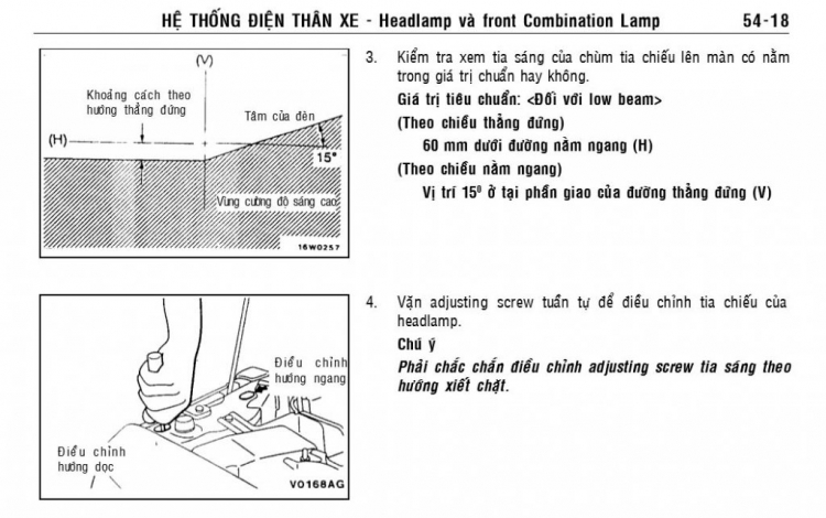

Đèn pha
đèn cos
Em chỉ thấy hai con tán này thôi,mình chỉ chỉnh hai con này thôi hay sao bác
Xe Bác đèn khác xe đời 2004 về sau, nhưng chỉnh đèn thì thông qua 2 con tán đó thôi. Thường 1 con để chỉnh qua lại, 1 con chỉnh lên xuống. Và khi chỉnh đèn thì đèn phảo lắp trên xe, đậu xe vuông góc với 1 bức tường nào đó mới chỉnh được. Khi chỉnh dùng vít bake chọt vô cái ren răng cưa chổ con tán đó để chỉnh chứ kg phải dùng cờ lê vặn con tán. Xem hướng dẫn này (có thể xe Bác vị trí 2 cái lổ để chọt vít bake vô nó ở vị trí khác chút).
Có đánh dấu phía trên cái đèn, đê lát rãnh em chụp cái đèn xe em úp lên bác xemEm đã gắn vào rồi nên ko biết con nào L,R, và D hay U, để tối em mài mò quậy phá thử,hay bác có hình ảnh gì thực tế ko ạ
