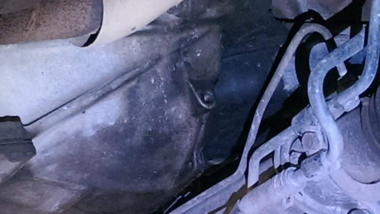

Híc, Nhờ các Bác tư vấn giúp e. Xe em bị chảy nhớt mỗi ngày 4, 5 giọt. Giờ phải làm sao. (kèm hình)
khúc này lá côn bàn ép nằm ở đây nếu xì nhớt thì nó là phớt đuôi trục cơ. cũng khoing loại trừ trường hợp xì chỗ khác chảy qua, nên kiểm tra thật kỹ phần trên, nếu ko ướt chỗ nào thì thay phớt ok, phớt thì rẻ mà voing thì tốn, vì phải hạ nguyên cái hộp số mới thay đc, vì thế nên e hay khuyên bác nài làm lại ly hợp thì thay luôn cái này là nhue vậy.
E cũng nghĩ vậy, gara Hiệp Thắng ở Bình Dương báo giá thay phớt 250k, công 600k. Mà làm vậy phải thay lại nhớt máy. E không biết chi phí như vậy có hợp lý không. Làm lại ly hợp có tốn lắm không biết. Để e biết làm luôn.Híc, xe e đang chạy rất tốt tự nhiên lại bị chảy nhớt. Ở Bình Dương bác biết gara nào chuyên jolie không vậy.

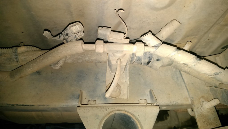

em cũng sau 1 hồi lăn lộn bò lết dưới gầm xem có gì lạ hay xì nhớt gì ko.thì thấy ổn..chỉ có 2 chổ em thắc mắc..
-chổ dưới ghế phụ có cái sốc kết,ko biết là gì,mà bị cắt đứt rồi...
Jolie - Chiếc xe thân thiện
-cũng chổ bên phụ gần hộp số có cái lỗ có răng,mà ko thấy bắt gì
-ko biết phần thiếu này có ảnh hưởng gì ko,ae giải đáp dùm để tối ngủ ngon cái...:(
