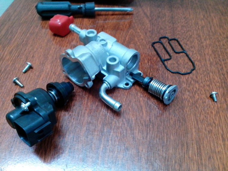

Em xin phép đưa lại cái hình full không che của cục bù ga lên để minh quạ cho ý kiến của riêng em:vì mình hay nghe bù ga máy nguội, tức là cục bù ga nó có vấn đề nếu máy nguội thì nó kg bù, do đó máy nguội sẽ đề khó nổ hoặc nổ cà giựt...chứ đằng này máy nguội nó lại ngon, máy nóng có vấn đề..( nếu nóng rồi thì cần gì bù ga..he he)

Theo em thì cái môtơ buớc (màu đen bên trái) có jack cắm điện vào sẽ đảm đuơng nhiệm vụ bù ga máy lạnh và trợ lực từ tín hiệu ở các cảm biếm đưa về, khi có tín hiệu nó sẽ khiển moto xoay làm tịnh tiến lên xuống cái roto để tạo độ đóng mở. Còn cái cuộn lò xo gắn với cánh buớm bên phải sẽ lãnh phần bù ga máy nguội (cơ-nhiệt thôi chớ hổng có điện đùng gì ở đây hết), khi máy nguội nó sẽ mặc định độ mở cánh buớm màu đen hở để tua máy lên cao, khi nóng đến nhiệt độ tkế cuộn lò xo sẽ giãn ra tạo độ xoắn mà đóng cánh buớm lại để tua máy giảm về chuẩn là 750v.
Trên là thiển ý theo si lựng kiểu amatơ của riêng em thôi, còn muốn biết chánh xác như ý đồ của nhà thiết kế thì phải nhờ các chiên dza MIT rồi

2 cái đầu 10ly nối với ống nước phải ko bác, nếu nói với ống nước thi y như bác nói,Em xin phép đưa lại cái hình full không che của cục bù ga lên để minh quạ cho ý kiến của riêng em:
Trên là thiển ý theo si lựng kiểu amatơ của riêng em thôi, còn muốn biết chánh xác như ý đồ của nhà thiết kế thì phải nhờ các chiên dza MIT rồi![]()
